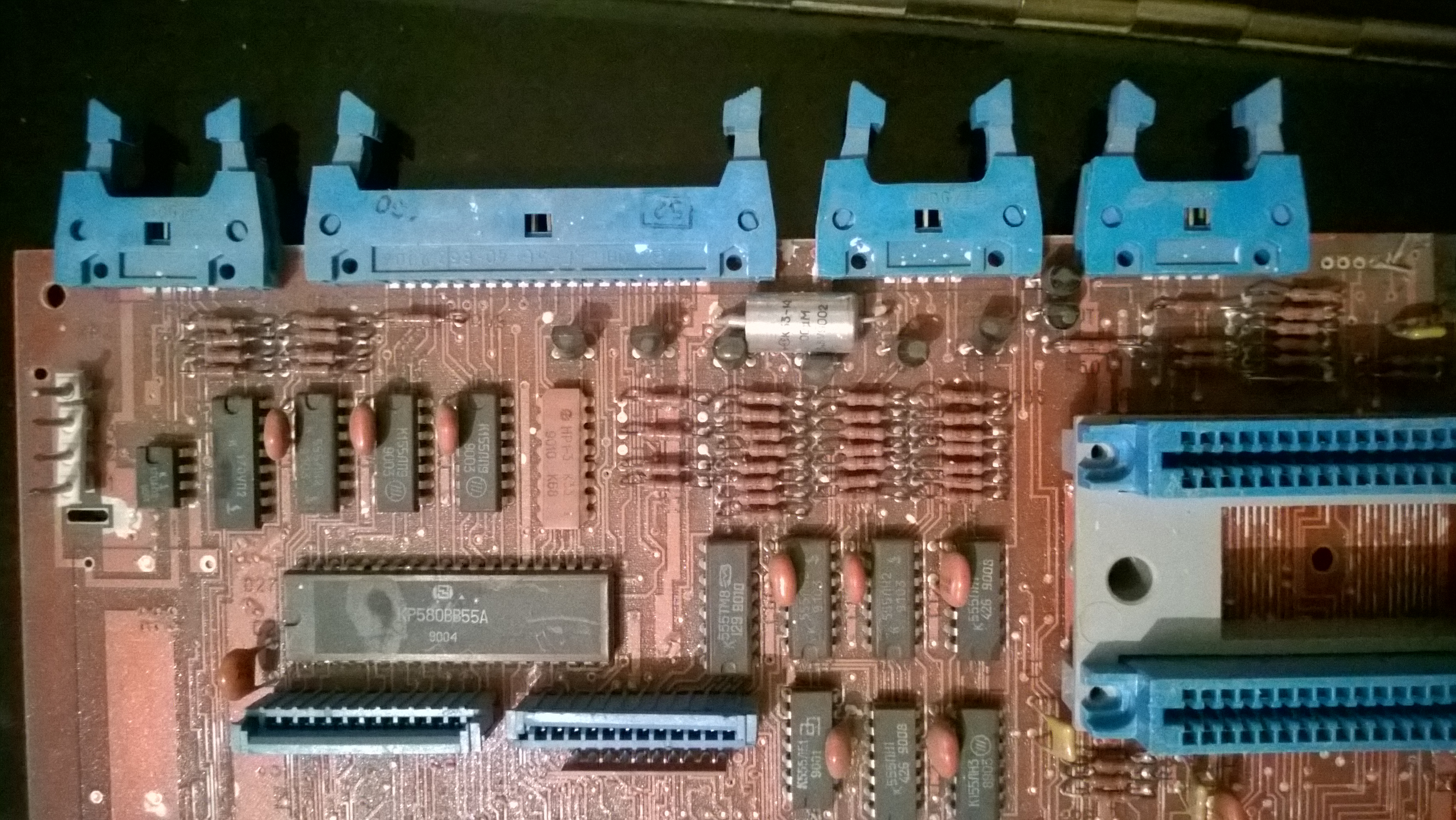

    По умолчанию Помогите идентифицировать плату
    https://hostingkartinok.com/show-ima...6f311112c8cf21
    Отсутствует D30 - но видно что не выдрана, а заводская версия, на паре ног перемычка, разъем ПП - мало контактов, D5 ЛН3 - откушены ноги 2 и 3, причем намеренно сделано, не повреждение. Что за версия платы?

    Квантовская без С2 и без расширенной генерации цвета. Не знаю, как насчёт D5, но очень похожие пара-тройка таких плат у меня есть.
    Не вижу, почему мало контактов ПП - вроде обычные разъёмы, если имелся ввиду разъём, который слева с позолотой, то, насколько мне известно, это разъём ЦП и он, насколько мне помнится - обычный, примерно такое количество у него контактов

    Посмотри плиз Д5 - ноги как там себя чувствуют? С2 пофиг - все равно только 5в подам, а вот насчет цвета хотелось бы подробностей.

    Вечером дома. Только мне бы обвести на фото ту микруху, которую смотреть или ссылку на монтажный чертёж - для ускорения - а то мне у меня их ещё найти надо.
    Разъём питания разведён так, что кроме как +5 в ничего и не подашь
    Насчёт цвета - между ВВ55 и разъёмами слотов в ряд расположены три микрухи, а слева от них пустое место под микросхему - вот этот вариант с упрощённой генерацией цвета-яркости. В случае полной - должна быть впаяна микросхема - вот тут расхождения с тем, что я читал - в моих вариантах плат 155ТМ8 (ЕМНИП - , гляну вечером) - плюс перемычки (над этой микрухой, там где зачернённое место на плате на фото), возможно - резисторы и возможно - над всем этим транзистор(ы) - вечером сфоткаю и выложу мой вариант

    микруху которую смотреть - нижний левый край разъема расширения (по картинке выше), прямо под ним 155ЛН3 - 2 3 ноги
    Activist
    07.02.2018
    г. Балашиха
    200
    на плате есть три 580ГФ24, но я не увидел схемы преобразования 5 в 12. При этом внешнее питания как я вижу только 5в. ГФ может без 12 нормально работать?
    Плата кстати не стартует. Питальник 5В 3А защищается как будто КЗ, при этом ток не более 0.9А. Странное дело. Решил перебрать логику на тестере, заодно и на панели позагонять логику и память.

    Посмотрел свои квантовские
    Одна (не рабочая) - ножки ЛН3 не перекушены, проводов, как на фото - нет
    Две других не рабочих и одна рабочая - ножки перекушены, провода примерно как на фото
    Полный видеотракт (назовём это так) у меня только на СЭМЗ-овских: http://www.KpXX.Ru/УК-НЦ/Фото Видео/...олный.jpg
    Она если и будет - то достаточно большим блоком, впаянным рядом с разъёмом питания - над широкими дорожками три отверстия рядом с разъёмом питания и два рядом с электролитом - это как раз под него
    Получается, что может, если только какой-нибудь микропреобразователь на плате ещё не собрали

    кстати 2 разъема ВМ - который из них можно использовать?

    Которые под слоты расширения? Не знаю, есть ли тонкие различия, но у меня контроллеров флопов работает в любом

    нет, разъемы видео - 2 по 10 пин. Который из них "валидный" и почему 2?
