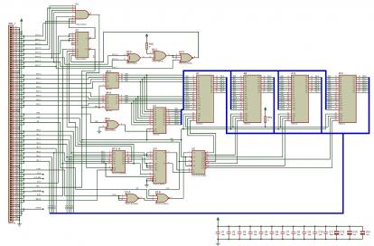

    Нашёл тут в форуме интересную тему: Квазидиск | Контроллер дисковода (Кишинев): 2016, там artyr_n воссоздал кишенёвскую схему/плату квазидиска (за что ему отдельное спасибо), и меня это сподвигло сделать тот же квазидиск, но на современных чипах памяти. По работе он не должен отличатся от классического кишенёвского квазидиска. Вот что получилось в первом приближении:
    Схемка
    Архив со схемой: KD_SRAM.7z
    Всё сделано чисто на логике, никаких ПЛИСов, никакой прошивки или наладки, по идее, не требуется. Ориентируясь на схему квазидиска из Вектор-Юзера №18, заменил триггеры ТМ2 на ТМ9, что сократило число микросхем. Также получилось избавится от ПЗУ-хи, немного сократить число чипов в обвязке. Но нужно ещё тщательно проверить схему, в том числе на задержки в чипах, поэтому прошу знающих людей посмотреть/покритиковать/предложить...
    Комбодевайс, конечно, хорошая разработка, но такой вариант квазидиска, мне кажется, тоже будет интересен. И, кстати, его можно будет развить до "RAM-картриджа" -- микросхемки памяти потребляют немного, достаточно будет дать им питание через диодную развязку от старого телефонного аккумулятора и данные при отключении они терять не будут. Можно ещё его разделить на две платы -- контроллер и память с батарейкой, горячей замены, конечно, не будет, но менять память после выключения это позволит более просто.
    Последний вариант схемы + разводка платы (проверено -- всё работает).
    UPD: Схема на два КД.

    ЗПВВ и ЧТВВ точно не перепутаны?
    БЛК кажется висит в воздухе?
    Да, это я явно перепутал, линию надо к ЗПВВ провести, спасибо.
    Ещё один этот косяк не заметил... Оттуда должна линия идти на вывод 6 Д2 и выводы 2 и 14 дешифратора U2.
    Меня ещё вот озадачил такой момент: в исходной схеме квазидиска на линии CAS в качестве буфера стоят последовательно два элемента микросхемы ЛА3, время задержки на ней по даташиту на включение 15 нс, на выключение 22 нс, итого будет 37 нс. По адресным линиям ШАП стоят элементы ЛП5 с задержкой 30 нс, соответственно получается, что сигнал CAS задерживается на 7 нс относительно ШАП. Я же, в погоне за сокращением корпусов ИМС, заменил буфер на линии CAS, и теперь там задержка такая же, как и на ШАП. Насколько это будет критично для работы? Есть ли на реальном Векторе задержка подачи CAS после ШАП? И может лучше заменить и буферы в ШАП, например на К555АП6, там задержка всего 10 нс, но разница тогда составит 20 нс?

    Я могу только сказать, что мне пришлось подвигать туда-сюда моменты захвата ШАП, причем для RAS и CAS отдельно. Поскольку часть из этого — издержки синхронизации (тут сигнал захватили на два такта позже, поэтому у этой шины возьмем состояние с трех тактов назад итд), мой опыт вряд ли можно напрямую перевести в дискретную схему. Лучше пусть кто-нибудь более искушенный в задержках на ЛА3 и RC-цепочках выскажется.
    Еще не знаю, насколько это существенный для твоей схемы момент, для меня он был заметным. ЧТЗУ может прийти как после CAS, так и до него. Вот моя недавняя картинка. В оригинале, как я понимаю, чтение — это "действие по умолчанию", а ЧТЗУ просто пропускает данные с выхода ОЗУ, так что это работает без проблем.
    Правильно, надо начинать с лошадиной (лешадковой) дозы оптимизма в таких делах

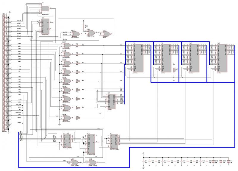

    На схеме у всех ОЗУшек запараллелены и к тому же константны CE1 и CE2 - такое работать не будет.

    Я в своё время уже хвастался своим вариантом: КД Баркаря + IDE.
    А можно про схему Баркаря по-подробнее? Я попытался воссоздать то, что было в журнале "Радио-Любитель №11/1995", но без прошивки ПЗУ-хи логику изменений не понял...
    Что запараллелены? Адресные входы и линии данных? Так это ж вроде не страшно -- на них по даташиту должно быть состояние "High Z" при отсутствии управляющих сигналов...
    А это интересное замечание. Вроде бы криминала в том нет, но долгий гуглёж дал скудные комментарии, что при постоянном включении по СЕ1 и СЕ2 эти микрухи памяти перегреваются и сгорают, поэтому немного поменял схему.
    Наиболее оптимальным, как мне показалось после разглядывания эпюр работы КД из документации, а также картинки svofski, их следует подключить к сигналу "БЛК", что и было сделано... Кроме того, я всё-таки поменял логические элементы на линии ШАП на буфер 74HC244, у которого задержка передачи около 20нс -- пусть лучше адрес будет получен немного раньше сигнала CAS.
    Новая схема со всеми (надеюсь) исправлениями и дополнениями:
    Схемка
    Архив: KD_SRAM4.7z
    И ещё один момент: случайно в библиотеке нашёл упоминание, что, оказывается, к Вектору можно было подключить до восьми квази-дисков. Не вижу особой проблемы в том, чтобы расширить этот контролёр до эмуляции двух-трёх, или даже всех восьми дисков, но вопрос -- а поддерживается ли это какими-либо ДОСами или программами?
    UPD: В схеме обнаружена ошибка -- сингал RAS для буфера следует инвертировать, для этого необходимо вывод 2 микросхемы Д5:А подключить через сопротивление к +5В вместо массы.
    Ничего не сгорает, хоть оба CE все время держать притянутыми к земле. Насчет логики работы я ошибся, Вы банки разруливаете с помощью разных WE и OE. Мне кажется более оптимальным было бы, WE и OE подавать одинаковыми на все ОЗУшки, а с помощью CE1 и CE2 выбирать банк.
    В принципе да, оба эти способа работы памяти допустимы. И можно также объединить и все линии WE (тогда половина дешифратора ИД4 будет незадействована)... Попробую прикинуть это на схеме.
