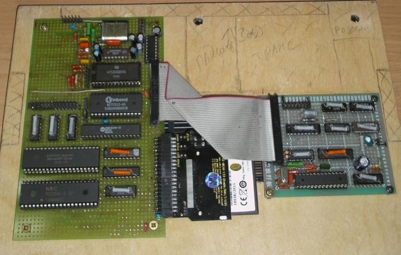

Многолетняя эпопея в принципе закончена процентов так на 98%, можно и поделиться результатами. Сначала экскурс, если кому интересно.
Началом истории была сборка контроллера Аюша на процессоре 6502. После достаточно успешной эксплуатации недостатки в виде отдельного терминала с 40 символами и неспешный магнитофон вгоняли настроение в грусть. Плюс необходимость адаптации многих программ под железо - и стало совсем скучно. Необходима была Ось. А её для 6502 практически нет (А65 пропускаем). Было решено делать СР/М-совместимую машинку.
Конструкция на процессоре ВМ80 далее одной платы не пошла - проц по сути оказался не нужный ни разработчикам ПО, ни самому Интелу, большинство софта писано под Z80, на чём и остановился. Далее, народ просил заменить 6850 на 580ВВ51 - также решено было сделать. Вся конструкция должна быть однокорпусной, т.е. нужна была видеокарта - она была сделана.
Клавиатура осталась ASCII (РЕШЕНО! Уже есть переходник USB/AT/PS2->ASCII, читайте топик далее). Потому что а) она уже была собрана, б)ибо канонично, в)поддерживается СР/М искаропки. Ну разве что немного расширил возможности. Лентяи могут вместо неё использовать переходники PS/2-ASCII для АТ-клав, коих можно найти в инете.
Дисковая система - CF-карта или жёсткий диск с подключением по IDE. Переходники (даже IDE-SD/MMC) поддерживаются. Потому что а)так проще, б)уже было народом сделано и в)выбор носителей играет рояль.
Таким образом за основу были взяты блоки авторства Дэрила Риктора и Гранта Сирла. Результат описан тут, неспешно будет дополняться.
Что получилось в итоге:
- процессор Z80. Схемное решение позволяет использовать различные модификации процессора с различной тактовой частотой, доступны 2,457 МГц (Z80, Z80A) и 4 МГц (Z80B);
- второй задающий кварцевый генератор для последовательного порта и как дополнительный для процессора, 2.457 МГц;
- 64К ОЗУ. В режиме СР/М для ОС доступен весь объем памяти;
- 4х16К ПЗУ. В режиме СР/М отключается;
- расширенная ASCII-клавиатура, позволяющая вводить латинские и кириллические символы, совпадающая по раскладке со стандартными современными клавиатурами. Альтернативная кодовая таблица (СР866). Или стандартная USB-AT-PS/2 клавиатура;
- последовательный порт, одна скорость 9600 бит/сек (на базе КР580ВВ51);
- три параллельных двунаправленных восьмибитных порта (на базе 82С55);
- вывод на телевизионный дисплей, обеспечиваются режимы 80х25, 40х25, 80х12, 40х12, графика 100х160 поточечно или спрайтово, совместно с любым текстовым режимом, а также микс из текстовых режимов и графики (построчно). Альтернативная кодовая таблица (СР866). Дисплейный узел не занимает адресов в ОЗУ, являясь устройством вывода. По управлению совместим с VT52 и одной командой с VT100;
- внутренняя дисковая память на базе Compact Flash объёмом 128 Мб (16 логических дисков на носителе).

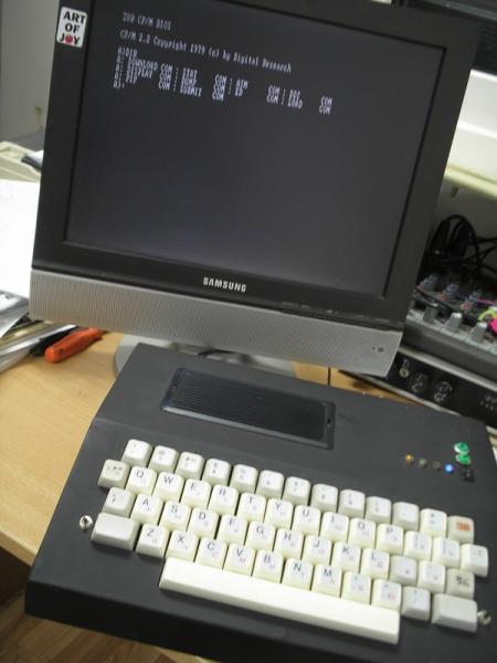

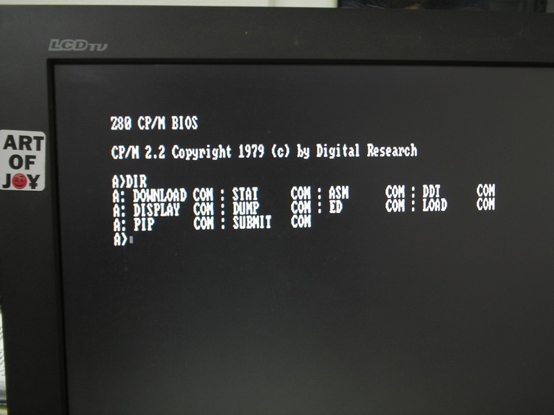

Решён вопрос с прерываниями типа IM2, теперь работаeт практически всё ПО, что запускал - DDT, DBase, WordStar (с некоторыми оговорками), табличные редакторы,.. Бейсик поставил BBCBASIC (скачал из проекта N8VEM) - он наголову выше майкрософтовских поделок (если, конечно, мы не собираемся делать из него .СОМ-овские файлы). Можно поморгать светодиодиками или пощёлкать релюшками. Предусмотрены два варианта загрузки - через простой монитор с выбором активной консоли (позволяет запускать не совместимые с СР/М программы) и быстрый, сразу запускающий ось на ТВ-выходе.
Фоточки вы уже видели. Всё расположено в корпусе от бывшего терминала (который ушёл в историю) вместе с блоком питания.
Лишний раз акцентирую внимание: конструкция собиралась из тех элементов, что были под руками, с максимальным использованием самых распространённых деталей с любой свалки или коробочек из-под стола или антресолей. Если какой-либо узел вызывает при повторении сомнение, то можете заменить его на иной конструктивный аналог. Печатная плата не разрабатывалась (UPD - готов одноплатный вариант). Сорцы вложены в общий архив вместе с прошивками.
Дабы не заморачиваться с переделкой постов к новым реалиям просьба обращаться за описанием, прошивками и прочей информацией (в том числе и по приобретению печатной платы) только и исключительно на страничку проекта!
UPD 09.04.2021 - готова версия с SD-картой! Очень неспешная, но вы просилиПроходят последние тестирования, краткое описание выложено на сайт в раздел одноплатной версии. Софт пока не выложен, stay tune...
