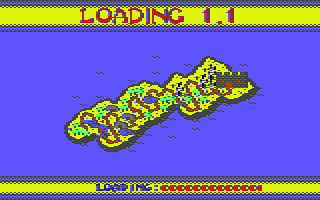

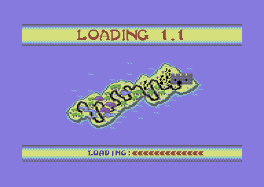

    для начала я не пишу под с64, я с него ломаю
    и вот уже второй раз у меня возникают с этим проблемы
    причем именно с цветом и именно с этим самым игровым режимом
    грубо говоря
    вот такой дает эмулятор
    а вот такой я генерю
    что за фигня с цветами?
    цвета взяты из данных эмулятора

    Ах вот оно чё....
    А вторая картинка тоже с эмуля с64?
    Картинка должна быть в формате 320х200 для С64.
    Да и чем снимаете скрины ?

    Короче говоря, чтоб не сильно напрягаться, нужно взять winvice, в настройках вика убрать border, дальше на нужной картинке открыть монитор и сделать скриншот (scrsh"имя").
    Получится скрин 320х200. Дальше вставляешь в прогу PIXCEN https://csdb.dk/release/?id=149752
    И записывай, как хочешь - хоть исполняемым файлом... Можно предварительно отредактировать и картинку и цвета, если вдруг, что не сходится....

    Мне кажется, или там с видеорежимами какая-то загвоздка? В эмуляторе я вижу, что Loading в Hi-Res идёт, а остальное - в мультиколоре... А у вас всё в мультиколоре и ессно каша получается...
