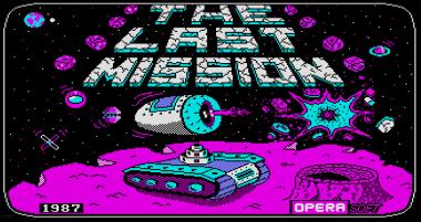

    Очень неспешно, как говорит nzeemin, буду переделывать с PC..
    кое что можно уже глянуть:
    https://disk.yandex.ru/d/W-HF4hAPftLbUQ
    диск загрузочный, сама запустится. (весь лабиринт)
    Параллельно на БК10 переделкой занимается Manwe.
    Для тех кто не помнит..
