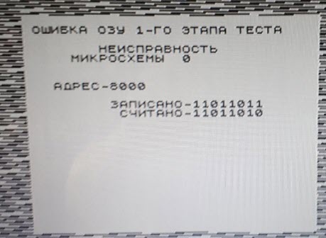

все так и оказалось. отвалился А2 от мультиплексоров. сгнила дорожка (
Первый же совет в точку! )
теперь имеем вот:
на борту две линейки памяти про 32 килобайта - линейка РУ6 и Линейка РУ5Д1.
организация памяти здесь последовательна? сначала идут РУ6 (0-32767 (7FFFh)),
а потом РУ5Д1 (32768(8000h) - 65535(FFFFh))?
получается что тест мне указывает на нулевую микросхему линейки РУ5Д1?

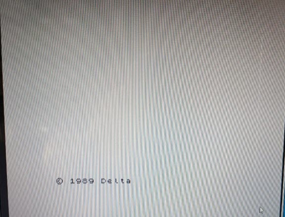

вот, включил родное пзу.
или комп стартанул с меньшим объемом памяти ( давно-давно читал о таком, но не видел)
или это тест не умеет тестить компы с двумя полями памяти.
щас воткнул другое тест пзу, где все медленно... подождемс...

я тож так думаю... непонятно чо с озушкой... я нулевую выдернул, подкинул вместо не ру5... такая же фигня... попритягивал А7 на рушке ток 0 то к 1 - нет эффекта... так же неисправность микросхемы.
sos стартует видимо на 16к озу - потому как с выпаяной рушкой комп запустился...
в общем этот тест (48к в пзу) походу не работает с компами ( или конкретно с дельтой?) с двумя полями памяти. тест 4.30 видит память как одно поле. в итоге родное пзу стартует.
причина не работающей клавы была в дохлом канале рт2. откинул только этот канал и клава завелась. естественно часть расширенных кнопок не работает и работает как одна из тех, с кем в паре должна нажиматься.
Эксолон загрузился, человечек ходит )
на это ремонт данного экземпляра будем считать оконченным ))
