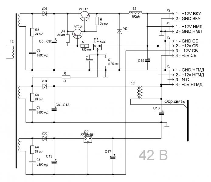

    Может кому пригодится. Кусок схемы моего БП на 42в от Корвет ПК8020.
    +12в было занижено. Пришлось срисовывать схему.
    VT2.1 = КТ805Б
    VT2.2 = КТ502Д
    Не удивительно что "+12в" сдохло... бедный КТ805 держал на себе НГМД + ПК + Монитор.
