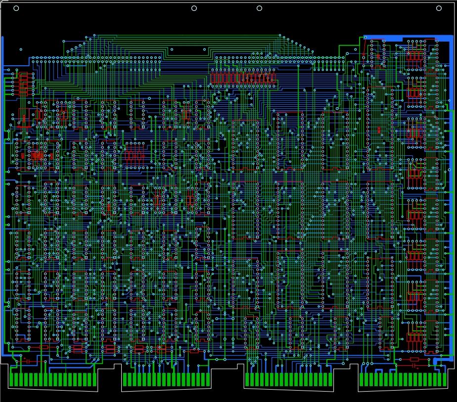

    Сразу хочу предупредить что чуда не будет. и по данной теме больше вопросов чем ответов.
    Идея контроллера для НМЛ См-5300 возникает часто на разных ресурсах, но я так понял что ни одна не доведена до логического конца. Я тоже пытался его содрать и в итоге бросал и удалял все файлы.
    В качестве образца для создания реплики выбран контроллер МТ с адресом 170002
    ссылка на фото контроллера
    http://www.tis.kz/mt.php
    Так же есть его схема. Насколько она правдива не известно.Начал сравнивать схему с платой. Пока идут совпадения. Но это только начало.
    Почему выбран этот контроллер а не другой? Причина прозаическая. Есть его фото, его схема. И есть шанс получить прошивки РТ4. У меня есть прошивки от похожего контроллера. Он отличается другим расположением ИС. Вполне возможно что это тоже самое.
    На данный момент содрана плата. Так как многие элементы уточнял по фото, могу где то пропустить конденсаторы и резисторы.
    Что надо сделать? Сверить плату со схемой. Промаркировать порядковые элементы на плате согласно схемы. И решить стоит ли делать реплику это платы. Ведь неизвестно есть ли где софт под нее.
    Замеченые косяки. Пришлось немного подкорректировать дорожки возле ламелей. Причина в том что не знал точные размеры платы. И начал передирать не с габаритных размеров а с самой схемы. Из за этого и получился небольшой разбег. Вот думаю все снова поудалять. И заново нарисовать эту плату.
    В какую сумму обойдется заказ такой двухслойной платы? С покрытием ламелей иммерсионным золотом.
    На данный момент вот как она выглядит:
    https://jlcpcb.com/quote#/?orderType...urchaseNumber=
    280х240 ДПП без ж. 5 шт. $28.40 ( 1.12 кг ) + $28.06 почта 25 дней ( таможня = хорошая ), или транспортная компания $22.89 15 дней, но только для организаций и для обладателей ИНН, и таможня, возможно, заинтересуется... Топнормы - 0.15/0.15 трек/зазор.
    $52 - с ж. небольшим.
    Резонит :
    1 шт. 5 дней самовывоз 5 592.80 р, 0.3/0.3 топнормы, без ж.

    Круто. Только один вопрос: почему был взят за основу самый странный из известных контроллеров, единственный известный экземпляр которого не удалось запустить?
    Есть же К02, со схемой, с ТО.
    Есть, в конце концов, "стандартный" И17 (прошивки от которого и тут выкладывали).
    Тем более что и К02 и И17 выполнены на серии 1804, как и аналогичные контроллеры от см1425 и см1702 (всё тоже самое, только разъем МПИ другой), то есть по ним и документация какая-то есть, и экземпляров известно много. То есть всегда можно подсмотреть что-то в похожих контроллерах....

    Когда то начинал драть этот контроллер. Но забрасывал по разным причинам. То сдыхал диск. то просто пропадал интерес и мотивировка. Так как не было уверенности что что то выйдет из этого. Ну и то что надо ли вообще это делать.
    Тогда помню К2 был только а фото. А от этого была плата в двух вариантах. Что сразу повышает шансы на реплику. Да и прошивки можно сказать есть. От всего остального не было прошивок. Потом просто стало все не интересно и много чего было продано а что то выброшено на помойку. Вот только сам СМ5300 выбросить не смог. Рука не поднялась. Хотя занимает место и мешается.
    Но это было давно и не правда.
    Единственная в наличии и не заработавшая плата, это та которая в Казахстане? Или есть еще где то?
    А теперь к делу, Получается много чего пропустил. Сходу не нашел где лежит информация по К02 и И17.
    вижу только в поисках к покупке.
    Нет ли где в любом состоянии платы И17 или К02 для создания реплики? И нужна ли она вообще?

    Случайность,
    По КО2 можно взять здесь.

    Нет ли ни у кого хороших фото этого К02? а лучше с разных ракурсов.
    Но я так понял прошивок от него нету.
    ... ушел в мир разрушеных зданий...

    Случайность,
    Завтра отсканирую и выложу.

    Выложил сканы платы в двух разрешениях.
    Жаль, у Вас тоже РТшки впаяны...

    Спасибо за сканы.
    А вот касаемо РТ-шек скорее всего их нет.
