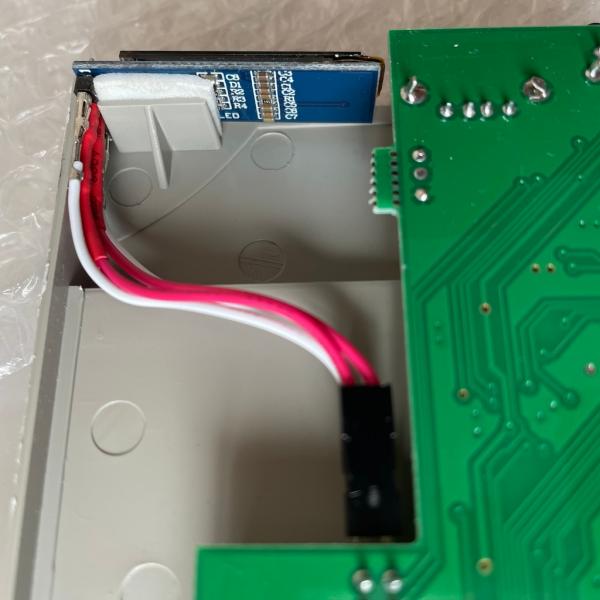

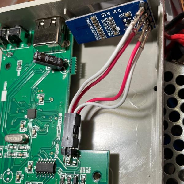

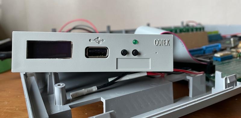

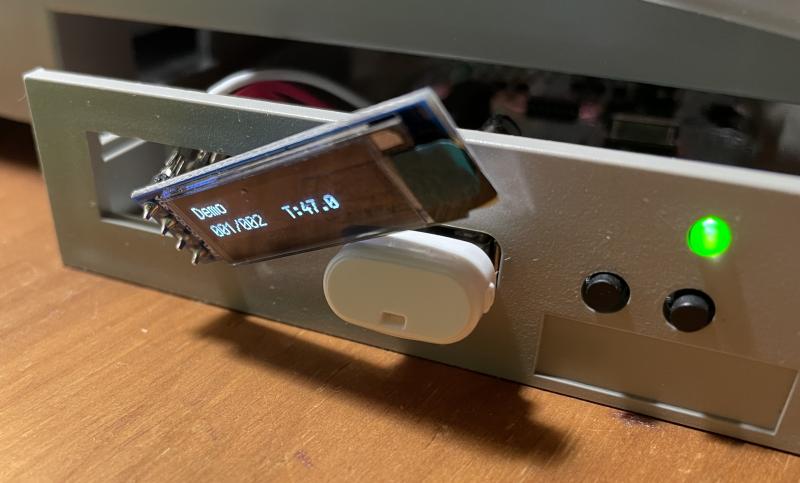

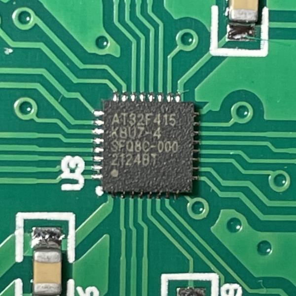

    У меня более новая версия Готека на ARM, с ней экран тоже работает. Распайка джампера J7 такая же, как у прошлых версий Gotek. На верхней крышке корпуса есть пластиковая лапка, к которой можно приклеить экран двусторонним скотчем. Идеально ровно не получится, но зато это самый простой и быстрый способ.
