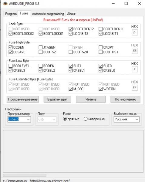

    Dimdim76, добрый день! Я, конечно, совсем не специалист, но на первых парах было бы действительно неплохо перепроверить диоды, кинули бы фото там где видно... Если программатор USB ASP то ничего перепаивать там не надо, я соединял простыми цветными проводками с контактами "мама" с 2х сторон. При перепрошивке главное не убить атмегу фьюзами и обязательно обращать внимание прямые или инверсные фьюзы использует Ваше ПО,
    но это больше так - для общей информации, в первую очередь - диоды ;-)
