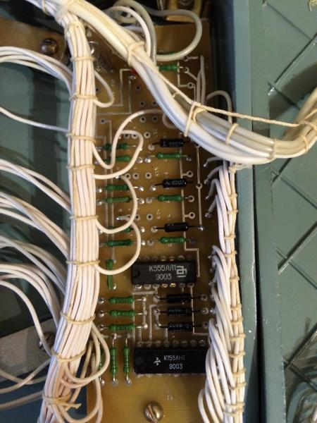

    Сегодня стал его обладателем. Можно сказать подарили. Новенький даже муха не сидела, полный комплект правда без бумаг.
    Расскрутил и сразу ощутил запах цеха в котором его собирали, чуть слезу не пустил , 27 лет как выпустили и за это время никто в него не влез, внутри ни пылинки ни соринки.
    Так как собирался данный клон в Москве то плата предположительно Москва 48. Поделюсь фото , так как в вики ничего нет по данной модели

    похоже плату стали упрощать - убраны буферы ап6?
    да и на установку/распайку разъёма - забили

    Походу секономили на разьеме и микросхемке .
    Еще не подключал его, нужно осмотреть что да как.
    А инструкции случаем от него не заваалялось у тебя?
    Еще на днях подумывал о приобретении платы Москвы48 , а тут такой подгон получился

    у тебя похоже и модуль видеосопряжения упрощённый - нет транзисторов.
    у меня БП выдаёт явно больше 5v, стабилизатор на-корпусе.
    я тупо вызвонив провод от смешения цветов и синхры подал его на композит.
    вспоминаю что в оригинале на этих платах была проблема с длительностью инта,
    надо было добавлять хотя-бы RC цепочку

    А вот с подключением проблемка. Распиновку разьема прозвонил но изображения нету. . Самое интересное когда замеряю при подключеном тв то на rgb 0.18в в а на синхре 1,7 на выходе
    Не нравятся показания на лп5, судя по схеме вх- вых R 4-6(1.48-0,18в); B 9-8(4.5-0.18в); G 2-3(4.5-0.18в) На всех сигналах rgb 3.9в без подключения к тв. если подключаем к тв то имеем 0,18в на выходе. Такая вот засада

    Кто подскажет причину высокого напряжения на rgb s.
    Ау народ где все. Нужна помощь.
    в ходе тестов выяснилось помимо того что высокое напряжение на выходе ргб, так же нет синхронизации.
    На дельте подключил общий и синхру и все гуд а на москве уже все перепробовал. Даже без ргб , синхра и общий вывели бы картинку на экран. Может отключить модуль видеосопряжения и взять синхру прямиком с системного разьема? Или лп5 гавкнулась?

    Goodboy можешь сделать фото платы видеосопряжения с обеих сторон? Или схемку набросать, хочу допаять недостающие элементы.

    По поводу лп5 и синхры есть у кого какие идеи, RGB на лп5 порядка 0,3 в а вот синхра лупит 3в, на выходе с платы имеем везде 4в.
    заметил конечно один нюанс, по схеме москвы с лп5 сигналы через резисторы идут сразу на выход. На моей плате они начинают где то питллять, выход с микры и выход на плате между собой не прозваниваются, хотя судя по схеме должны. Есть подозрение что выпустили ее не доделанной. Или вообще пробный образец. некоторые дороги идут совсем на другие контакты микросхем не соответствуют схеме москвы
