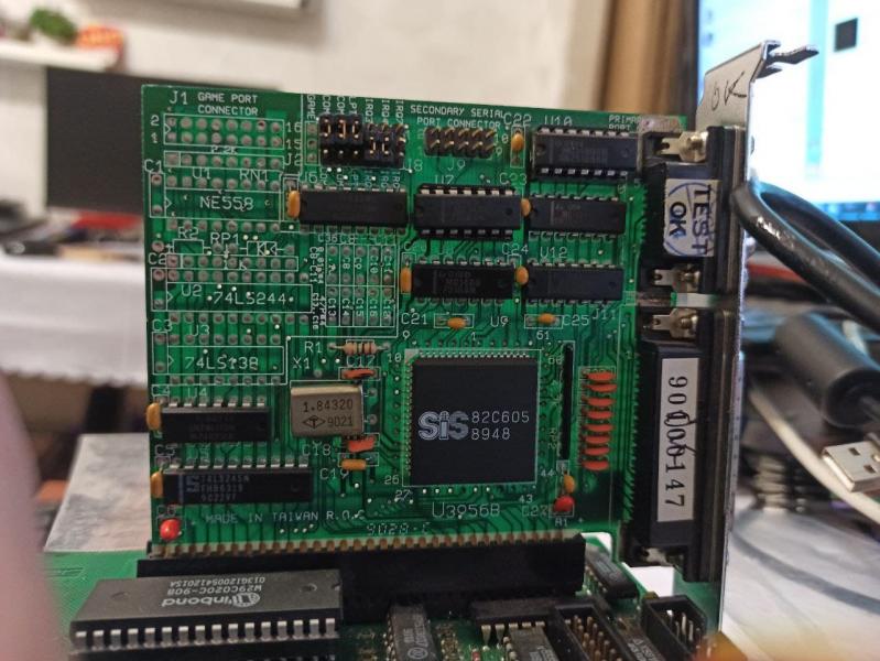

    Хоть в Sprinter-е и есть "COM"-порт, но он не полноценный (работает только в одном направлении) и используется исключительно для подключения мыши к компьютеру, не зря он так и называется "MOUSE". Для иных целей порт не пригоден. Но т.к. в Sprinter-е есть и ISA-шина, то почему бы не подключить к ней обычную мультикарту от PC?
    Что касается софтовой поддержки, то была в свое время терминалка для модемов BC-TERM (от Aleksey Gavrilenko), написанная еще для Sprinter-97 и работающая с ISA модемом. Но как известно - обычный ISA модем работает поверх порта COM1, поэтому решил попробовать программу со стандартной мультикартой - а вдруг повезет и не потребуется городить велосипед.
    Купил на Авито первую попавшуюся мультикарту и... О чудо! Программа обнаружила COM-порт! Без модема и мультикарты она выдавала ошибку "Modem not found" и зависала. Сейчас же начала сообщать, что нет ожидаемой структуры каталогов:

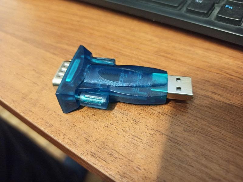

    Для подключения PC пришлось обзавестись USB<>COM переходником, было испробовано 3 переходника:
    1. Переходник с Aliexpress:
ID:	75457 (Судя по драйверам на CH340)
    2. Переходник из DNS Orient USB 2.0 A - COM(RS232) 9M (на Profilic PL2303)
    3. Самопальный переходник USB<>COM на FTDI FT232R , правда оставил лишь часть с RS232 (на FTDI FT232R)

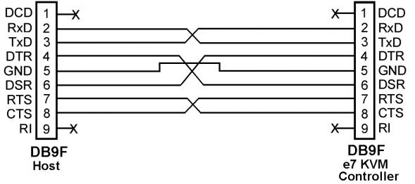

    Заработали варианты 2 и 3. В первом варианте видимо не все сигналы реализованы, как показала практика, для нормальной работы нужен нульмодемный кабель со следующей схемой:

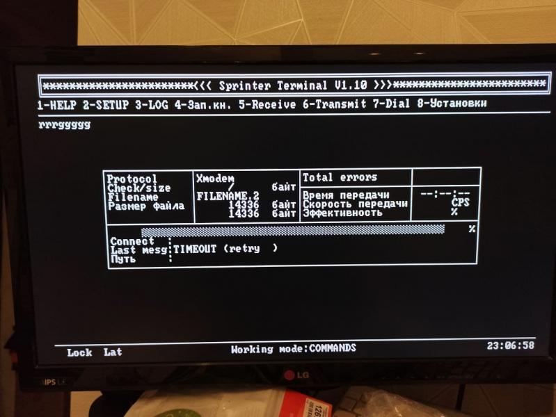

    При использовании правильного переходника и нульмодемного кабеля BC-TERM перестала "подвисать", сразу же в порт отправляется команда "ATZ" и при вводе на клавиатуре текста - он отправляется на ПЦ и отображается на экране терминала.
    Далее попробовал отправить файлы (главная цель эксперимента). Отправка файлов методами XMODEM и YMODEM в обоих направлениях успешно прошла на скорости 57600, думаю можно и на 115200 попробовать - терминалка это позволяет.
