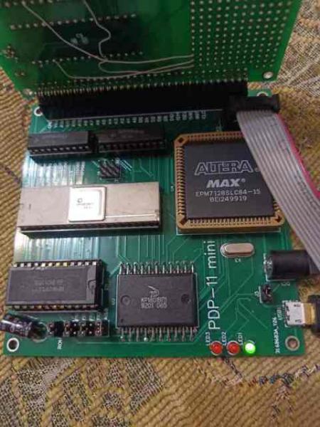

    Всем привет! Собрал такую плату.
    Процессор 1801ВМ2, Последовательный порт 1801ВП1-065, ПЗУ 1801РЕ2-055, ОЗУ.
    Карта памяти выглядит так:
    pdp11.7z - проект в Quartus II
    PCB_PDP11.7z - схемы ПП.
    Плата запускается и работает неустойчиво.- пофикшено, виновата была схема пуска. Процессор греется под 60С+. После прогрева начинает работать устойчивее. Но тест Т4 (а так же Т5 и Т6) не проходит:T4- побежден, T5 и T6 естественно не пойдут без соответствующего железа.

    Что означает эта ошибка? Как проверить? Есть ЛА и осциллограф.

    А прерывание от таймера отключено?
    Я в свое время намучился с этими незапланированными прерываниями, но в моем случае процессор был не железный, а HDL-модель от реверса, выполненного VSLAV, и в этой модели были ошибки. В данном же случае процессор настоящий, следовательно нужно искать источник прерывания.

    forth32, прерывания от таймера не заведены в процессор. Прерывания идут только от порта терминала и ошибка возникает при тестировании т4 в момент нажатия клавиши, а так же иногда спонтанно.
    Надо, наверное, выложить схемы. Осложняет жизнь то, что половина схемы в EasyEDA, а половина в Квартусе.

    Попробуй меньшую частоту на процессоре малоли дефектный

    К сожалению, определить, по какому вектору пришло прерывания, невозможно. Обработчик тестов заполняет всю область векторов одним и тем же вектором. Он указывает на процедуру, выводящую это вот сообщение и потом передающую управление обратно в пульт. Можно только определить, какая выполнялась инструкция в момент прерывания - ее адрес остается в пользовательском стеке.
    Без схемы тут, конечно, обсуждать нечего. Но и со схемой - разбираться в чужой схемотехнике тоже нужно время и желание.

    Частота и так занижена, процессоры пробовал переставлять - видимо не в этом дело.

    Можно же при помощи ЛА посмотреть, что было в этот момент на шине?

    Не представляю, как это сделать. Момент входа в прерывание снаружи не виден. Разве что попробовать поймать момент выборки вектора из младших адресов ОЗУ.
    Насколько я понял, это не аппаратное прерывание, поскольку из всех источников прерываний к процессору подключен только ИРПС.

    Приаттачил схему в первом сообщении.
    Он не должен так грется.
    Не увидел где WRQ используется.
    WAKI в активном состоянии.

    WAKI выключен - притянут к земле. WRQ не используется.
    Возможно, я слишком сильно к +5В выводы процессора притянул? Но вроде везде такой номинал используется и ничего.
    Поэкспериментировал с питанием платы. Если питать плату только от USB (мощный порт 1А), то на выводах процессора 4.6В. Если запитать от дополнительного источника питания (5.3В, 5А), то на процессор приходит 5.1В, но на стабильности это никак не сказывается.
    Да, но эта ошибка появляется только после запуска одного из тестов Т4-Т6 и затем повторяется спонтанно. Что бы это могло значить?
