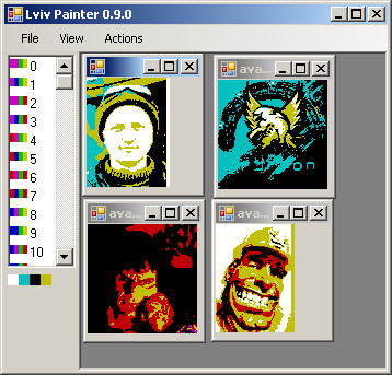

    Почти закончена тулза, часть PC Lviv Studio
    Конвертер (потом, может, будет и возможность рисовать) изображений для ПКшки. Ниже представлены пару аватарок в палитрах "Львова" (две из этой темы, две просто прикольные с форума). Палитры подбираются автоматически (хотя, можно выбрать и вручную). Пока, сейвит только в свой формат, обычный битмап, и байты видео памяти для "Львова". Доделываю *.lvt с выводом картинки на экран.
