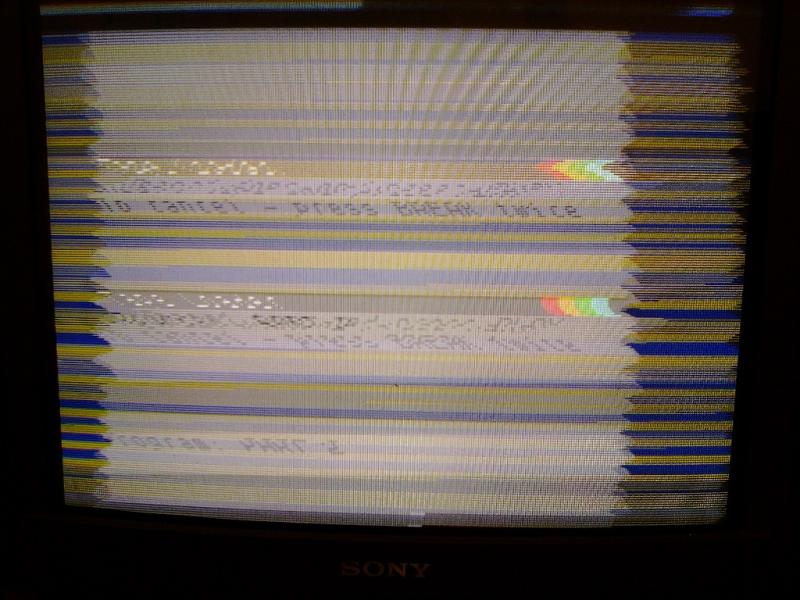

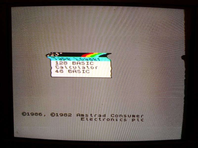

    Подключил к телевизору. В результате получил вот такое изображение с искажением:
    Попробовал загрузить игру с кассеты, во время загрузки на экране возникает эффект похожий на помехи:
    Разобрал корпус, осмотрел материнскую плату - всё чистенько, никаких потёкших конденсаторов нет. Попробовал покрутить два переменных резистора на плате, на изображение это ни как не повлияло.
    Пожалуйста подскажите, как можно исправить проблему с изображением?

    На плате +2 gray нет переменных резисторов, это индуктивности. На RGB они никак не влияют. Самая нижняя индуктивность влияет на подмешивание звука в ВЧ (UHF) сигнал, та, что повыше - на цветность UHF и композитного сигнала. Незагружаемость игр с кассет к изображению никакого отношения не имеет. Мафон либо тянет, либо нуждается в регулировке головки. Всё это делается на звук - если нет опыта, не знаю, чего можно посоветовать. Почему такое изображение - не знаю, знать бы, что из себя представляет этот провод... Вот по этому руководству http://mts.speccy.cz/doc/128_rgb.pdf подключал такой же компьютер вчера - изображение практически идеальное, если не считать проблему яркости чёрного. Как могли в этом кабельке решить эту проблему, явно требующую применения доп. микросхем логики - не могу представить. Так что тут, скорее всего, в любом случае придётся доработать этот кабель. Ну, ещё есть варианты подключения по композиту и по антенне, для трубного телека может и ничего картинка будет. Если что - я в Москве, мафоны от этой машины у меня есть рабочие, есть движки, пассики, головы. Могу с этим помочь.

    Я бы в первую очередь грешил на слишком большие уровни сигналов, идущие в телек. По идее, в кабеле сигналы цветов должны идти через резисторы 200-500 Ом (в моем самодельном кабеле стоят 330). Сигнал синхронизации можно подавать напрямую без резисторов. И еще наверное полезно убедиться в том, что контакты скарта 5, 9, 13 и 17 соединены с общим проводом.
    Нет, тут дело 100% не в уровнях сигналов цвета. На это указывает различный уровень белого на бордюре и в меню на картинках. У серой машины на выходе ТТЛ цвета и сигнал яркости, а поскольку на телевизоре чётко видна разница между белым и белым с повышенной яркостью, значит, схема с резисторами и диодами в этом кабеле собрана честно. Тут дело в чём-то другом. Возможно, синхра слишком зашумлена для телевизора, плюс, неизвестно, во что её превратили в этом кабеле. Возможно, тоже пропустили через сопротивления.

    Да ну? На схеме смеситель есть, на моем сером +2 он распаян, и картинка у меня через скарт отличная.

    Клон мучался от того, что тащил длинные провода. тонкие и неэкранированные.
    резисторы для согласования кабеля ни кто не отменял.

    Чёрт, действительно. А я, дибил, городил схему по подмешиванию яркости А всё и так работает
