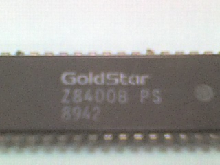

    Копаясь тут в своих закромх родины я обнаружил кучу процов Z80.
    В том числе и проц GoldStar ( заметте ,не LG,а GoldStar - как давно это было ) с надписью Z8400B PS.
    Отсюда возникает вопрос - как проверить его - именно 84 он или таки 80? ...
    Как то ну вот терзают меня сомненья.. Чтото вот не уверен я что ГолдСтар выпускал процы... Левость какая нить, с закосом под ГолдСтар...

    Выпускал GoldStar процессоры 100%. Равно как и дофига всякой мелочевки полупроводноковой. Эмблема была - сплюснутые стилизованые буквы GS.

    У Shaos'a нативный "+" с таким процессором вроде. Фотографии этого "+" здесь пролетали.

    Вот!

    Ну и что тебя смущает? Обычный Z80B.

    так 80 - обыкновенный,или же 84 - 20 мгц?

    Я же написал B -> 6 МГц.

    Что-та мну сомневается, что когда была марка GS были камни способные работать на 20 Мгц

    ... с надписью Z8400B PS.
    Zilog маркирует микросхемы семейства Z80 так:
    Процессор: Z8400 - NMOS, Z84C00 - CMOS
    DMA контроллер: Z8410/Z84C10
    PIO (паралл. порты ввода/вывода): Z8420/Z84C20
    CTC (счетчики/таймеры): Z8430/Z84C30
    SIO (посл. порты ввода/вывода): Z844X/Z84C4X
    В конце маркировки добавляется две цифры максимальной тактовой частоты: 04, 06, 08, 10, 20
    Иногда ставится буквенное обозначение: A-4МГц, B-6МГц, H-10Мгц. Других букв не встречал.
    Процессоры Z80 от GoldStar попадались очень часто.

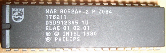

    По умолчанию спектрум поймет ?
    Это аналог Z80 !?
