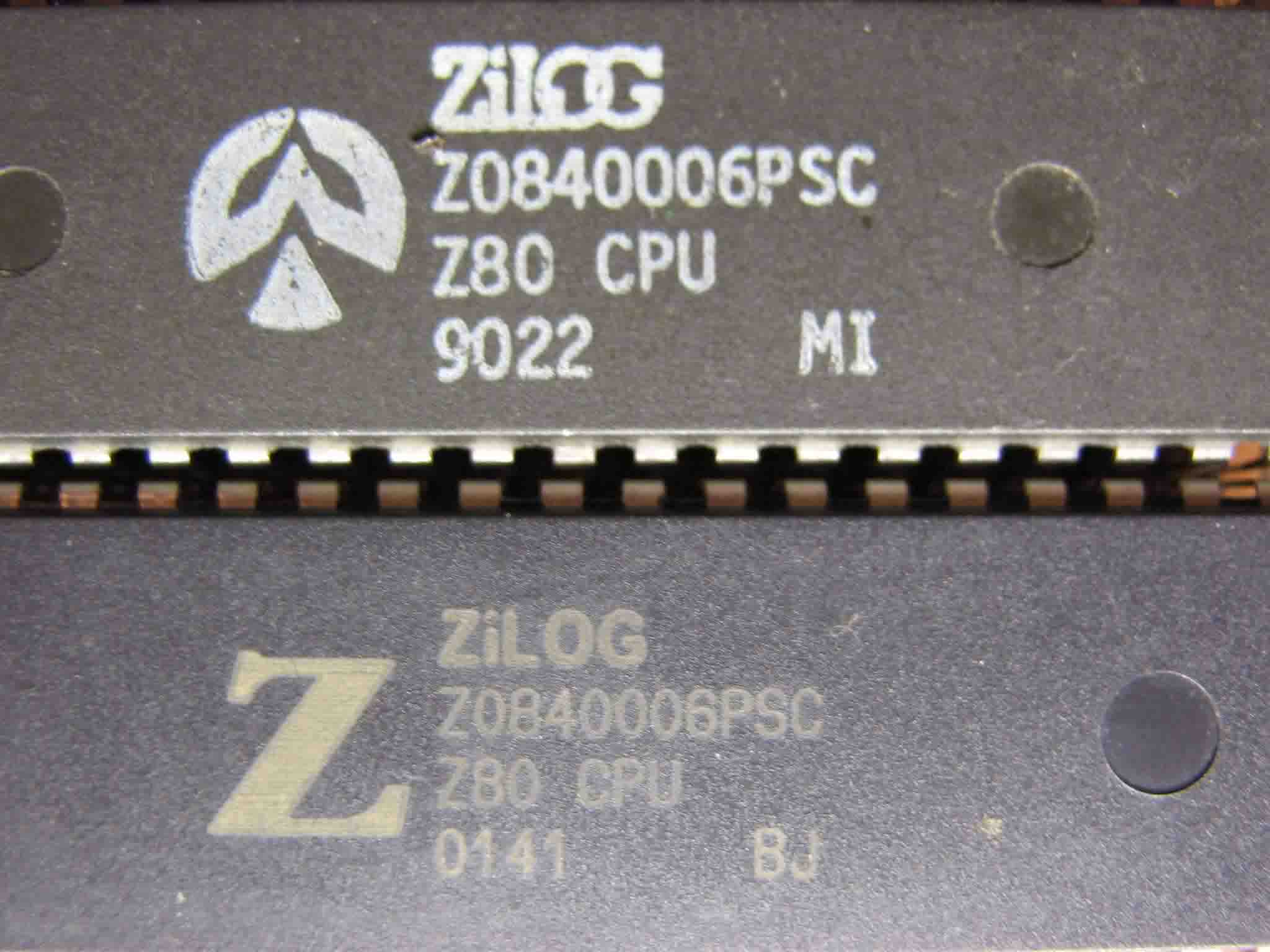

    Доброго времени суток,уважаемый читатель!
    Столкнулся с сабжем.
    Имеем два процессора.
    Оба оригинальных Зилога ( смотрим фотку внизу ).
    Но один из них еще с тех времен ( верхний,снят мной с мертвого Ленинграда48 ),а второй ( нижний ) был куплен в пятницу в магазине Промэлектроника аж за 57 рублей!
    Суть проблемы в следующем.
    Оба процессора прекрасно себя чуствуют на моем Scorpion256 затурбированным вручную,(+ мультикарта от CARO + SMUC).
    Чуствуют хорошо,если cтоит Тест-ПЗУ родная скорпионовская,стартует,те стирует - все типтоп.
    Стоит вставить Проф-ПЗУ - все,второй ( современный ) Зилог не заводится.
    Банально не хочет стартовать. Тактовая приходит на него,питалово есть ( не просажено ),шины не просажены - не стартовать отказывается.
    Вытаскиваем Проф-ПЗУ,вставляем Тест-ПЗУ - заводится.
    В чем грабли?

    Только предположение - может в каких-нибудь недокументированных командах? Вдруг кое-кто догадался заюзать их в ПрофПЗУ...

    Насколько я знаю, да. Недокументированные команды могут выполняться по-разному.
    Впрочем и раньше тоже были такие проблемы - достаточно вспомнить OUT(C), 0.

    Помоему это 01 год, 41-я неделя.

    Так процы эти вроде на 3.5МГц, т.ч. в турбо режиме могут и не работать. Зонов эти процы к турбо скорпам вроде вручную подбирал (из нескольких штук), чтобы они на 7МГц нормально работали. На 7Мгц вроде был проц Z80B

    Не внимательность батенька, не внимательность. На фото изображены 6-и мегагерцевые процы.

    Вполне возможен вариант перемаркировки, если в цене достаточная разница. Среди РС процов этим до сих пор балуются.

    Хм, а я всегда думал что Z80 (как на фото) - это на 2.5 МГц, Z80A - на 4, Z80B - на 6, ну и Z80H - на 8 МГц...

    А какая буква для 20 Мгц? Бувенный - один из вариантов маркировки.
    С некоторых пор процессоры стали обозначатся индексом Z8400 + тактовая частота в мегагерцах.
