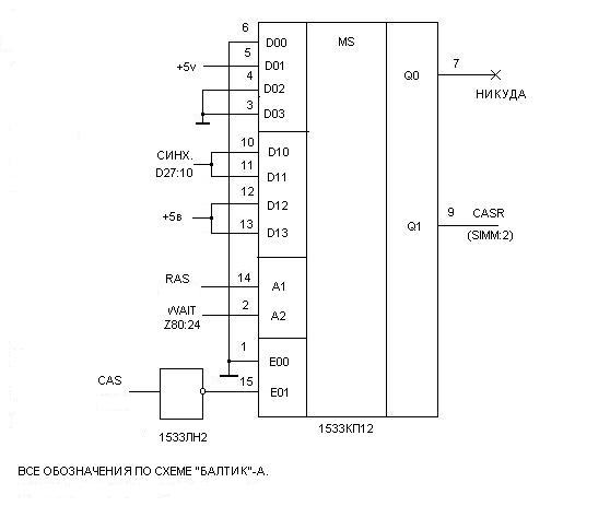

  6. #26
    Veteran Аватар для John North
    22.09.2006
    Ижевск
    1,706
    вот нарисовал схемку,по которой подключал (см.влщжения). но всё равно не хочет работать ras и cas брал прямо с выводов РЕ3 ,а также и те ,которые шли на РУ5. гляньте,плиз,схему - мож она совсем не рабочая?
    и ещё вопрос: в одном источнике нарисовано ,что ras и we приходят одновременно. может их надо оба задерживать?
  7. #27
    Guru Аватар для caro
    14.01.2005
    Ekaterinburg
    2,721
    134
    87 сообщений
    Не знаю, правильно ли у тебя подключены сигналы, но что бросается в глаза:
    1) 1533ЛН2 - инвертор с выходом открытый коллектор, тоесть на выход обязательно нужно поставить нагрузочный резистор к +5V, причем не очень большой, например от 470 Ом до 1 кОм.
    2) КП12 в отличии от КП2 имеет выход с третьим состоянием, что также требует в данной схеме подтяжки выхода к +5V, таким же как в случае с ЛН2 резистором.
    Я бы рекомендовал в обоих случаях заменить микросхемы на: ЛН2 -> ЛН1, КП12 -> КП2.
    PS. RAS и WE могут приходить одновременно.
    Последний раз редактировалось caro; 05.12.2006 в 08:15.
  8. #28
    22.09.2006
    Ижевск
    1,706
    а 1533 на 555 возможно заменить? (под рукой оказалась только 555кп2).
  9. #29
    14.01.2005
    Ekaterinburg
    2,721
    134
    87 сообщений
    Да.
  10. #30
    22.09.2006
    Ижевск
    1,706
    это означает,что подтягивающие +5в резюки не нужны ?
