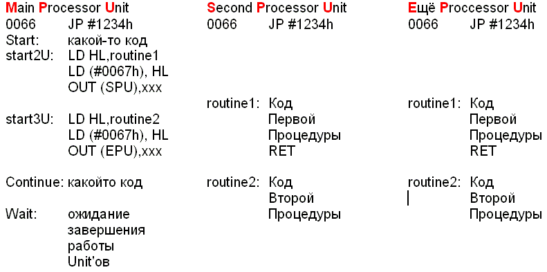

    2 Valen & Error404:
    Вы оба предлагаете заниматься пересылкой данных от одного проц модуля к другому, а я же предлагал как раз использовать единую память и единые устройства ВВ.
    При условии что у всех процессоров единое адресное пространство как памяти так и устройств ввода вывода, и у каждого процессора есть возможность подключать любую страницу памяти в любое 16К окно и каждый процессор имеет возможность управлять страницами любого другого процессора появляется следующий механизм:
    1. Ведущий процессор устанавливает ведомому процессору в первое 16к окно, допустим, первую страницу памяти.
    2. записывает в неё по адресу 0066 команду JP routine
    3. посылает ведому процессору сигнал NMI.
    Пример кода тут - http://zx.pk.ru/attachment.php?attachmentid=4349&stc=1
    Такой механизм, на мой взгляд избавит от пересылки большого объёма данных.
    Опять такие ИМХО, которое координальным образом идет в разрез с концепцией ZX-Spectrum.

    Цитата Сообщение от MegaMyth
    2 Valen & Error404:
    Боюсь, все закончится либо глюками оттого, что в "мою" память бесцеремонно пишет кто-то посторонний (а в противном случае - случае с выделенным буфером - чем это отличается от ПДП?)
    либо монструозным аппаратным синхронизатором (как разводить процессоры чтобы они не модифицировали в одно и то же время одну и ту же память/порты? Программно? Так это до первой ошибки, которая вынесет ВСЮ систему, т.к. адресное пространство общее). Как страховаться, что включая диспетчером окно один процессор не перекрывает что-то нужное для другого? Даже допуская, что это можно проверить на текущий момент, а что если эта память понадобится второму через пару циклов, а диспетчер уже включен и память используется? В очередь, Wait-ы, и т.д. Либо нужен процессорный кэш, чего вообще не предусмотрено в Z80. Выигрыш общей памяти теряется.
