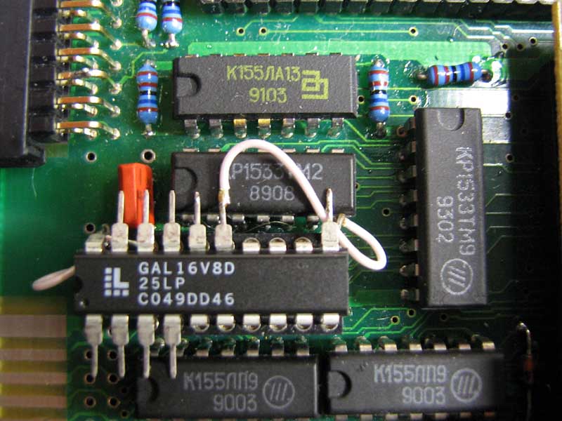

    Цитата Сообщение от Mikka_A Посмотреть сообщение
    ...Тоесть мы имеем на руках полноценные прошивки для ПрофПЗУ и Турбины...
    1. Может вопрос не в тему, но была как-то твоя фотка замены РТ11 (ФАПЧ)на GAL16V8... Я заменил бы (кажется из-за нее у меня дисковод не читает), но у меня впритык к РТ11 разъем впаян... Что делать?
    2. А у меня фирменная ПрофПЗУ, так что не жалуюсь... Тока вот хорошо б в ее ромдиск что-нибудь свое зашить и ППЗУшку с 27020 на 27040 поменять. Чем свой ромдиск готовить и генерить общую память ППЗУшки?
    Последний раз редактировалось fifan; 04.05.2014 в 20:38.

    Super Moderator Аватар для Ewgeny7
    03.07.2005
    10,168
    146
    76
    51 сообщений
    Не влезет, конечно. Изобретай как засунуть
    Нарасти ноги микрухи проводками
    Нечем. Вопрос был задан в разделе "Программирование". Тишина...

    Добавлено через 2 минуты
    Согласен с оратором.
    К сожалению, нет 16ти ногой замены. только 20ти...
    вот и приходится горбатить.
    НО фунционально - все типтоп!
    так что....
    сваяй переходничек... и будет тебе счастье!
