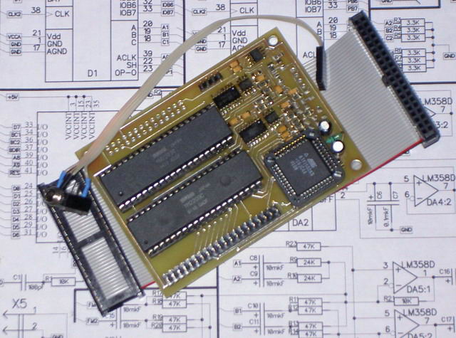

    Собрал наконец половинку сабжа (т.е. канал одного YM2203 - на два деталей не хватило).
    Пойду тестилки от Dexus гонять .
    Прикладываю схему и исходник прошивки ПЛМ:
    http://www.nedopc.com/TURBOSOUND/ts-fm.php

    Железо, как обычно, мало кого заинтересовало. Выкладываю фотку девайса. Его стоимость будет 650руб.
    На нем кварца не видно. Его придется менять на оригинальном? А если у всех будут разные. Какой же это стандарт тогда
    Дык скоко раз я тте в аське твердил, что частота с платы спека используется! И одинаковая она везде - 1.75 мгц, половинка от 3.5 мгц зетника! =)
    По-моему это архинелогично. На одном компе у меня кварц 14МГц использовался. в другом 13.5МГц.
    Ну вот, и частоты там АУков были разные (отличались на целых 3.5%), а ты терпел. Архинелогично? =)
    Там не было АУков Тут разговор о том, чтобы были стандартные частоты (делители). А если вдруг у кого то будет не такой кварц?..
    Кстати мне так и не отвечено на вопрос - с какой частотой работает ЦАП? Т.е. какая частоте идет по сигналу ACLK (39) и SH (22)?
    И еще по поводу схемы - в чем рисовано? или сосканено? Сложно разобрать во многих местах.
    С резюками R17-R20 надо лучше поработать. Ибо полное моно это суксь
    Прикладываю схему и исходник прошивки ПЛМ.
    А что за странная нумерация разьема X1:2?
    Согласно цоколевке AY и YM надо нумеровать снизу вверх от 21-го до 40 вывода (+5V).
    Там не было АУков
    И бипера не было?
    Ну будет, и что тогда? =)
    Поработай =)
