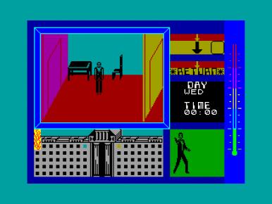

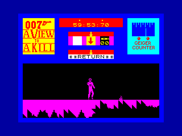

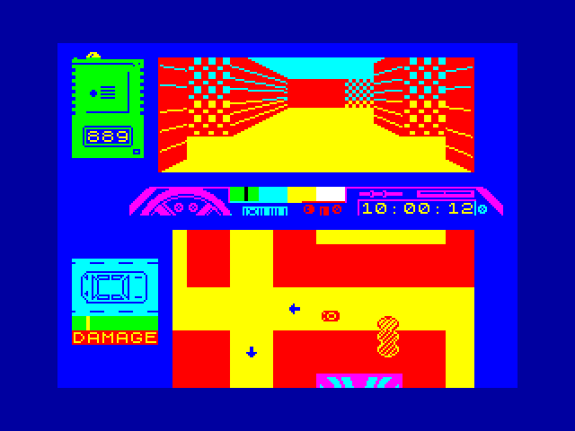

    A View to a Kill by Domark Ltd'85 - http://vtrdos.ru/gamez/v/VIEWKILT.zip
ID:	55904   Нажмите на изображение для увеличения.
ID:	55905   Нажмите на изображение для увеличения.
