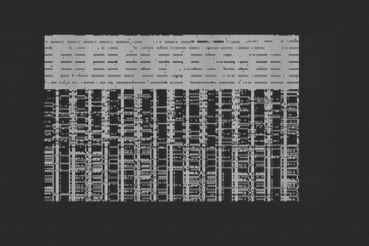

    Ну вот и первое включение
    Только что-то
    Каждый раз после RESET картинка немного меняется...
    Идей пока никаких..... спать охота
    Кстати.... все на макетке с кучей проводов...
    Подскажите..... с чего начинать наладку......
    p.s. border пока не использую поэтому черный

    Повозился со своим творением... результатов пока нет.....
    Изучал схемы разных клонов.. и созрела у меня пара вопросов к знающим железячникам:
    1. Где и какой емкости ставить конденсаторы??? Может есть какое-нибудь правило???
    2. Обязательно ли притягивать шины Aдресную и Данных к VCC??? На разных схемат это сделано поразному...
    Я думаю что проблема скрыта какраз в этом...
    Очень хочу увидеть на экране "(c)1982 Sinclair Research Ltd."
