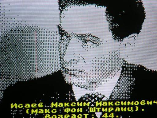

    дабы тема не была 100% флудом, вот вопрос:
    inc0 paper7, если два знакоместа стоят рядом и различаются яркостью, то на границе видна розовая полоса. возникает не в 100% случаев.
    в чем может быть дело?
    Цитата из книжки по "Сборке и наладке":
    "Если в видеорежиме Sinclair появляется паразитный шум на границе знакомест, то припаяйте конденсатор 100пф междй 15 и 16 ногой D5."
    29.03.2007
    Alma-Ata
    107
    Этот паразитный шум возникает не только в синклеровских режимах, а вообще во всех Конденцатор значительно помогает, но не на 100% Сильно спасает выбор правильного БП
    Во, кстати, еще вопрос: блок питания, который я использую, не даёт точных 5 вольт, где-то в районе 4.7, если я правильно понял. Несмотря на это, всё вроде бы работает. Насколько это опасно?
    Еще до сих пор не удалось запустить ничего с cd-привода. грешу на сам привод, попробую другой поставить. может ли он не работать из-за блока питания?
    10.05.2006
    В.Новгород
    388
    Если 4,7 вольта на выходе самого блока... то возможно что привод нестабильно себя ведет .. в месте с контроллером...
    У меня пентагон 128 раньше из-за питания глючил, когда было в место 5вольт 4,5-4,6 вольта.

    спасибо, буду заодно искать другой блок! здесь, к сожалению, AT-корпуса и блоки уже днём с огнём не найти
