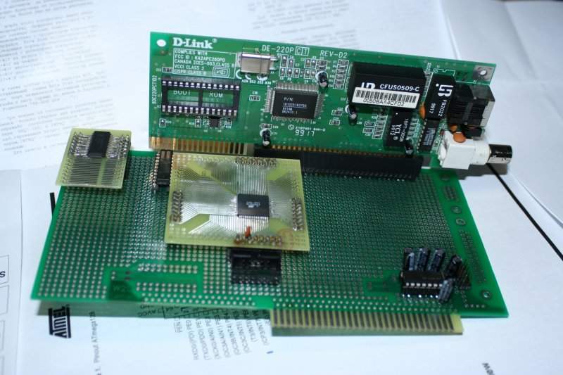

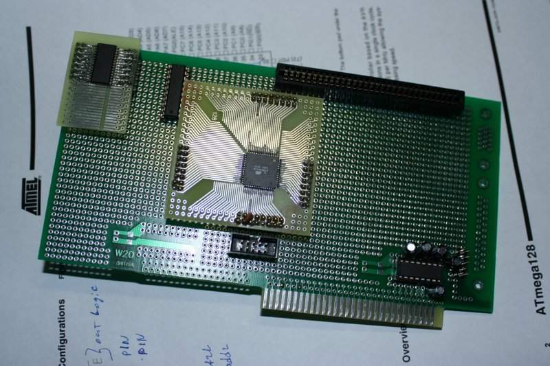

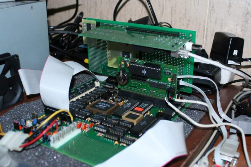

    Хочу поделиться с общественностью своими задумками. Цель задумки подключить через ethernet ZX к сети. Попытаюсь ответить на некоторые вопросы сразу. Почему ethernet, а не модем? Потому, что у меня нет дома телефона (только сотовый), но есть ethernet, а лазить в сеть через сотовый при наличии более дешевого канала считаю расточительностью. :-) Если что-то получится, то _все_ будет полностью открытым, начиная от схем заканчивая исходниками (на языке С) прошивкой контроллера (люблю я opensource :-)
    == Структура:
                         | SRAM 32/64K |
    | ZX-Spectrum |      |  ATmega128  |      |  Ethernet  |
    | via  ZX-BUS |      |  IP  stack  |      | Controller |
    В контроллере ATmega64/128 (использую 128-ю только по тому, что цена на 64-ю и 128-ю в "Чип и Дип" одинаковая) будет реализован IP-стек (UDP, TCP, ICMP), DNS-клиент, можно добавить DHCP-клиента. В качестве IP-стека собираюсь использовать uIP (uIP-AVR порт). В качестве ethernet контроллера, сейчас использую ISA сетевую карту, совместимую со стандартом NE2000. В принципе, можно использовать и другие, но придется перерабатывать интерфейсную часть с ethernet контроллером, разбираться и писать драйвер для карты. Плюс здесь в том, что это никак не отразиться на взаимодействии с ZX-сом. Почему не хочу использовать готовые решения с IP стеком (типа WizNet)? Потому, что хочется иметь как можно более открытое и свободное решение. Почему делаю прослойку в виде ATmega МК, а не подрубаю карту напрямую? Первое, это потому, что не хочется всю работу с IP-стеком переваливать на Z80. Второе, для стека требуется память, примерно 32К, не хочется использовать оперативку ZX-са для этого. Третье... надо подумать... :-) Отрицательное здесь: 1. для потенциальной ОС меньше свободы; 2. если будет когда-то писаться софт для работы с сетью, то очень сильно будет различаться доступ к модему и этой сетевушке; :-( 3. .....
    == Состояние:
    Подрубил к МК SRAM и сетевушку. Начал адаптировать проект uIP-AVR. С наскока запустить не удалось, пришлось копаться в кодах. Переписал процедуру чтения MAC-адреса, теперь приступил к разборке глюков работы с сетью.
    == Мысли:
    Взаимодействие с ZX-ом думаю организовать через 2-3 порта. Есть задумка, подрубать вместо ПЗУ оперативку карты в которую МК будет помещать данные чтобы ZX их мог просто копировать через память, а не получать через порт. Так же, возможно размещение ПЗУ на карте для библиотеки сокетов и сервисного софта. Но это мысли. Конечный результат можно будет делать не из расчета работы с сетевыми картами, а все собирать на одной плате используя контроллер RTL8019. Они есть в "Чип и Дипе", думаю можно будет и заказать у них.

    == Вот так оно сейчас выглядит:
ID:	5092   Нажмите на изображение для увеличения.
ID:	5093   Нажмите на изображение для увеличения.

    Не реализуй стек на МК, оставь там только ARP и первоначальный разбор фреймов. Тогда между модемом и сетевухой разницы не будет.
    Хотя тогда и МК не нужен...

    Цитата Сообщение от Sonic Посмотреть сообщение
    А почему все-таки дополнительный контроллер? Память жалко?
    Неа просто так правильней, чтобы для каждой модификации NIC не придумывать свой драйвер - отдать это на откуп контроллеру. А спеку оставить только высокий уровень взаимодействия.
    А бы на месте автора брал бы контроллер с интегрированным NIC - дешевше будет и элементов поменьше.

    вопрос: а почему атмега+рам? можно сейчас взять дешевый арм7 с аж 64 кило на борту, и стек уже есть под него. + он быстрее атмеги.
    если честно, я очень рад, что ход мыслей автора совпадает с моими по идеологии и.. я надеюсь на плодотворное сотрудничество
    пожелания. всё же, лучше делать на арм7 и делать не только езернет, но и уарт (т.е. и ppp встраивать). а возможно и ирда. все это под силу дешевому арм7
    сейчас есть самый главный вопрос: разработка протокола обмена ZX с контроллером (некий API).
