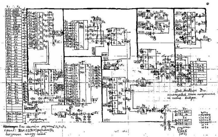

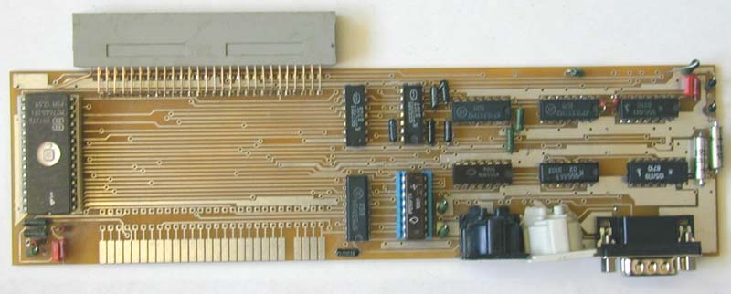

    Veteran Аватар для savelij
    23.03.2007
    г. Сухиничи, Калужская обл.
    1,793
    Ага была такая конструкция. Фотки прилагаю, в архиве они же в том качестве в каком были откуда-то слиты. Понятия уже не имею откуда это было слито. И плата и схема такого качества что выжать из этого что-то довольно сложно. Но попытаться можно

    Есть еще сорцы в 2 версиях, тоже слизанные откуда-то.
