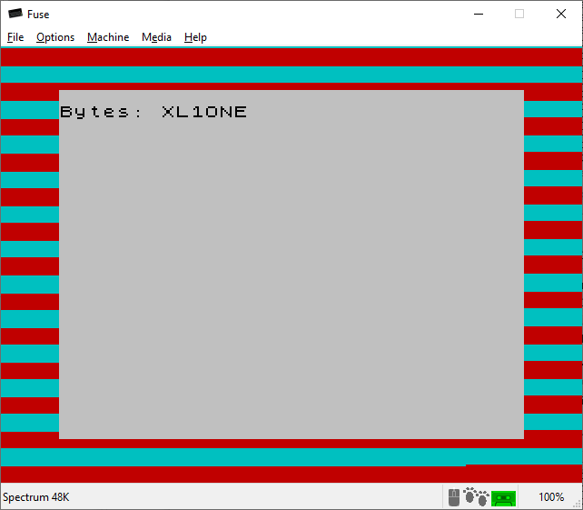

    Есть запись в wav. При загрузке заголовок грузится нормально: отображается "Bytes: XL1ONE". Но на первой же секунде загрузки самой программы загрузка прекращается, но без R Tape loading error, а просто прекращается загрузка (сине-желтые полосы) без каких-либо сообщений.

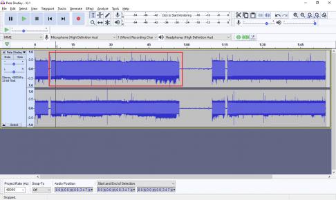

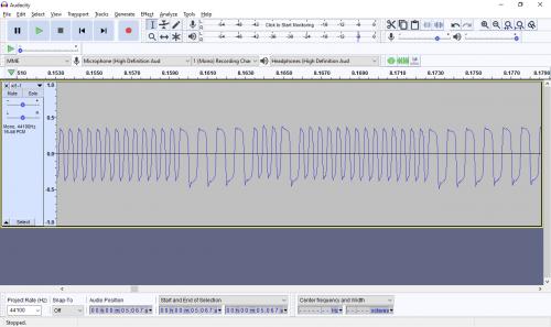

    Думаю, можно было быпоправить запись в Audacity, но не знаю как определить на каком бите "спотыкается" загрузка. Прочитал уже немало статей по формату хранения данных Спектрума, но описания такого анализа нигде не нашёл.

    Возможно, кто-нибудь сможет помочь определить причину по которой обрывается загрузка? Почему вообще этот процесс может просто "срываться", без сообщения об ошибке? Я помню такое и в детстве на аудикассетах, но нечасто.
    Текущая версия аудиозаписи (wav): https://yadi.sk/d/7KQgZsnD94D-WQ
    Можно ли, например, посмотреть область памяти в эмуляторе куда загружается код во время загрузки чтобы увидеть, какие байты считались корректно, а какие уже нет чтобы на основе этой информации можно было найти нужный бит в записи, поправить его и загрузиться немного дальше (до следующей ошибки, которая навернка будет)?

    у меня сходу правильно распознался только второй блок на верхней дорожке
    Второй блок на верхней дорожке это вот этот: Нажмите на изображение для увеличения.
