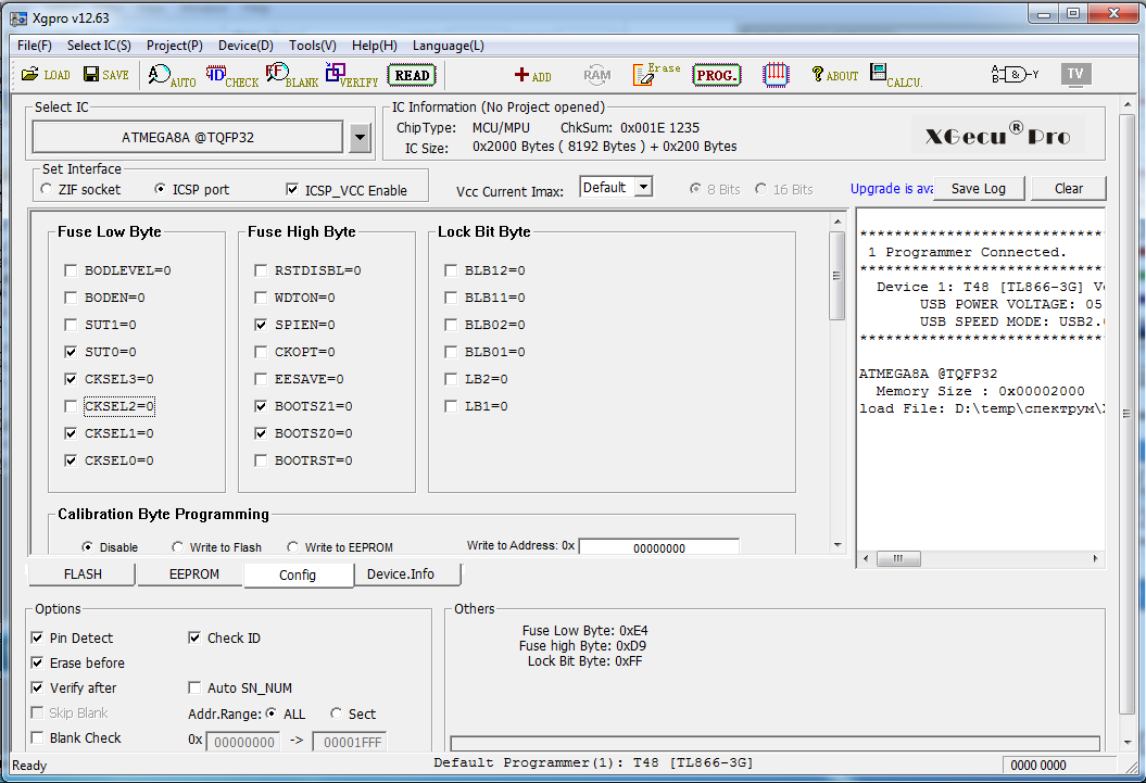

    Guru Аватар для Дмитрий
    01.01.2009
    Донецк, Украина
    3,260
    35
    8 сообщений
    И ФУЗЕсы правильно выставил надеюсь?
    см.приложеные файлы, по мануалу делал, но несколько фузов BOOTRST, BOOTSZ0, BOOTSZ1 остались по дефолту.
    Тогда похоже что-то в цепи формирования сигнала /WAIT (не висит ли на нем постоянный 0)?
    Диод правильно впаян, анодом ко входу /WAIT компьютера?
    Подтяжку сигнала /WAIT надо поставить от 2 до 3 КОм.
