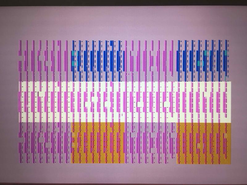

    Добрался с я до первого включения своего Ленинграда-48, со схемой и платой, взятой на Sblive.narod.ru
    Так как вчера хотелось быстрее его включить - в спешке вместо микросхем памяти РУ5 поставил РУ7, которые были отложены для Ленинграда-128
    О чудо, после нескольких включений/выключений увидел матрац, который рассыпался как только я проводил пальцами по корпусам РУ7 (первые же ноги не подключены и работают как антенны)

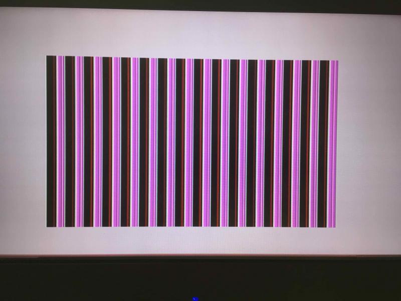

    Дальше до меня дошло, что на этом месте должны быть РУ5 и я их поменял на них. Однако, увидеть такой же матрац не удалось, картинка время от времени может принимать такие варианты:
    Правильно я понимаю, что проблема в одной или нескольких РУ5?

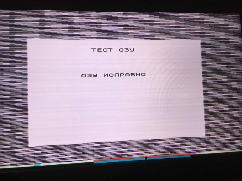

    В общем кому интересно...
    Нашел я в журнале Радиолюбитель'95 тест RAM, который выводит на бордюре номер сбойной микросхемы, сигнализируя толщиной полосок (http://zxbyte.ru/test_rom_for_zx-spectrum.htm).
    Тест показал проблему со второй микросхемой:

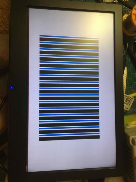

    Чтобы убедиться, что я правильно понимаю "толщину" линий, которую выдает тест, дополнительно вытащил соседнюю микросхему памяти проверил тест с двумя отсутствующими:

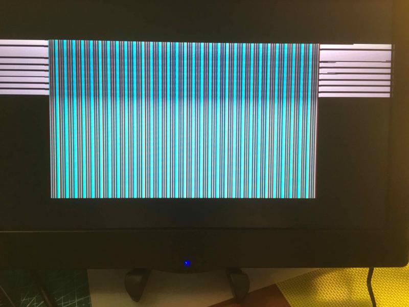

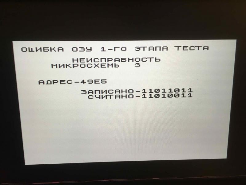

    Заменил сбойную 2-ю микросхему и вернул на место первую, поставил родное ПЗУ и приготовился радоваться, но не тут то было:

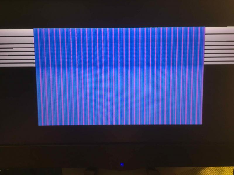

    Поставил тест ПЗУ, который здесь часто используют, который показал следующую картину:
    Заменил третью микросхему на новую (это конечно странно, так как все РУ5 были условно-новые и из одно партии):

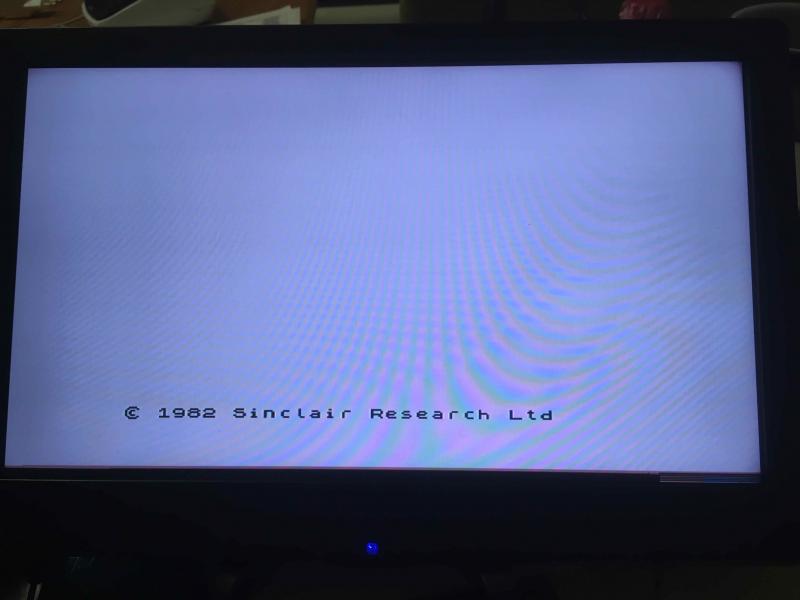

    Поставил обратно родное ПЗУ:
