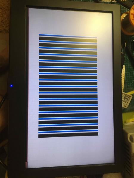

    При включении мигающие разноцветные квадратики - это неизбежно, идеального шахматного поля никогда не видел, при включении микруха памяти устанавливается по идее в случайное состояние, но конструктивно так уж получается, что половина битов устанавливается в 0, а другая половина в 1. Этот феномен как-то обсуждался, но я уже не помню подробностей, давно было. Так вот среди половины едениц, равно как и нулей иногда проскакивают действительно случайные состояния, вот они и устанавливают атрибуты экрана в разные цвета, а если устанавливается бит 7 (Flash), то такое знакоместо еще и мигает. Кстати шахматное поле не у всех компов одинаковое, на некоторых я видел как на твоей фотке, только экран на две половины поделен, и левая половина - негатив правой, то есть где на левой черное - на правой белое, и наоборот.
    Я еще долго думал как это может быть что бы шахматное поле не так выводится. Потом или сам додумался, или грамотные люди подсказали, но когда матрица памяти устанавливается при включении к примеру 010101010101010101 (это не байты, это биты разных адресов), то при поседовательной адресации при считывании так и будет в шахматном порядке, но если к примеру адресацию не последовательную делают, а сначала четные, потом нечетные, то можно получить 0000000000111111111111, что и получается на экране при включении компьютера без проца.

    witachil ja CPU i ponyal shto ona woobche ni kak ne wliyaet na kartinku
    Znachit poka tut RAM ne prichem?
    wserawno esli daje problemi s RAM kartinka dolzhna drugoj strukturi bit kogda s CPU i dolzhna menyatsa kogda ja RESET najimaju. No ni togo i ni drugowo net.

    Во всех компьютерах без процессора отображается содержимое ОЗУ при старте. Т.е. что будет на экране, зависит от микросхем ОЗУ. Как правило, либо сетка, либо всяческие полосы, атрибутные квадратики с мусором внутри. АТМ включается сразу в расширенной графике, поэтому там стартовая картинка немного отличается от остальных.

    Вообще не представляю как ты без осцилографа собрался компьютер запустить, это надо быть или профи или удачливым непомерно. Если бы просто ремонтировать комп, который работал и перестал, то можно выкрутиться хотя бы тестером, но первый запуск... РУшки и 561 серия статики боится, можно при пайке нечаянно выбить или при втыкании/вытыкании из панели. Осцилограф бери, смотри что на РУшки приходит, выборка, сигналы CAS, RAS должны быть правильной формы и длительности... Опять же осцилографом видно когда два сигнала сообщаются и друг на друга накладываются (бывает из-за битого элемента на входе/выходе микрухи какой-нить)
    А то что при изъятии процессора на экране не меняется ничего, так это скорее всего у тебя на шине данных не #FF, а что-нибудь непотребное, обычно не вынимая процессора берется тестер, нажимается и удерживается RESET и не отпуская его меряют напруги на шине данных, адреса и входах/выходах шины управления. Ну а там уже по ситуации.
