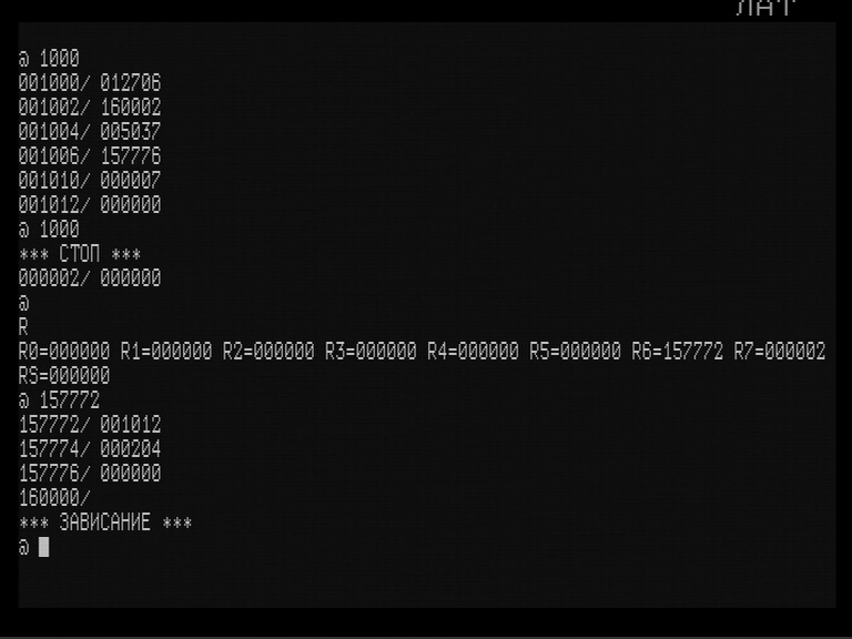

    Это говорит о том, что прерывание происходит только в конце последовательности сохранения регистров в стек. Т.е. занесли первое слово, установился флажок зависания, потом занесли второе слово, и только в конце этой последовательности может произойти прерывание.
    Чтобы точно определить, заказывает ли блок прерываний второй цикл DATO ( для записи в стек содержимого PC ) сразу после неудачи записи в стек содержимого PSW или просто уменьшает SP ещё на 2 - можно осуществить следующий тест:
    	Mov	#160002,SP
    	CLR	@#157776
    	MFPT
    Если по завершении теста в ячейке 0157776 окажется записан не 0, а PC из первого прерывания - значит при входе в прерывание блок прерываний выполняет два последовательных цикла DATO без реакции на возможное зависание в первом из этих двух циклов.
    Причём, если это окажется справедливо не только для ВМ2, но и для ВМ1 - то это будет означать, что два последовательных зависания при входе в прерывание с плохим стеком не формируют признака двойного зависания ( как если бы блок прерываний не заказывал второй цикл DATO и вместо попытки записи PC в стек после неудачи записи PSW - просто уменьшал SP ещё на 2).
    Несмотря на это, SP еще уменьшается на 2, и хотя в 157776 уже можно занести, но второе слово не заносится в стек.
    Т.е. в предлагаемом тесте в ячейке 0157776 так и останется ноль..
    Да, останется. Скриншот прилагается.

    Да, останется.
    Иначе и быть не могло - ведь тогда контроллер шины ВМ1 не мог бы формировать признак двойного зависания.
    Ну скриншоты с УКНЦ, там ВМ2.
    Это понятно. Просто для ВМ1 такой алгоритм - единственно возможный, тогда как для ВМ2 - лишь наиболее рациональный. Поэтому, из положительного результата теста ВМ2 автоматически следует, что и у ВМ1 - всё точно так же.
    Это лучше проверить на реальной машине. Все-таки 1801ВМ1 переделывался из 1801ВЕ1 переписыванием микрокода, а 1801ВМ2 делался уже с нуля. Так что внутри они могут быть построены по разному.
