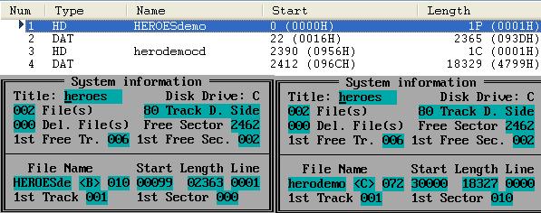

    Question Кто нибуть может подсказать как ?
    Прикладываю картинку, наверху реальные адреса tap файла, ниже два файла в trd с адресами. Какая методика подсчета и какую цифру на какую надо менять в трдшнике ESN, чтоб из тап сделать трд ?
    Если мне подробно объясните как это делается, то я переведу все таповские демки в scl. Но до сих пор я не понимаю как это сделать. Иногда получается на бум, поставить циферку и все работает, но чаще не переводится.

    Цитата Сообщение от mig'95 Посмотреть сообщение
    В любом случае придётся переписывать загрузчик. И хорошо, если изначально он написан на бейсике.
    Хорошо, но уж очень редко
    А в эмуляторе в режиме машинного кода нельзя там чего нить поменять на что нибуть ? Или на реале можно ли загрузить тап, а потома записать его на дискетку и скопировать на ай би эм уже в нормальный формат ?
    Можно ещё пойти по пути факин-поланд-хакерс и воспользоваться чудо-кнопкой Magic (в EmuZWin она есть, кстати), но после этого по старой доброй традиции со всех сторон посыпятся гнилые овощи
    Если на реале, то так конечно можно. На маджик жать когда дема загрузилась, но экран еще черный, если конечно картинки в деме нет при загрузке. Потом маджикнутый файл сжать в лиз паке например два три раза, а потом с помощью специальной программы сделать все под бейсик в автоматическом режиме. Но я и этого не смогу сейчас сделать, т.к, нет реалла, и не понятно как в реал загнать тап.

    слепил TRD версию - наслаждайтесь,
    в демо адрес для IM2 берётся из ПЗУ:
    A,#39
    I,A
    IM 2
    поэтому может и не идёт на каких-то машинах.
