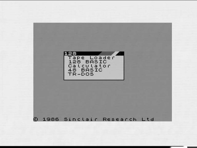

да на плате походу ошибки...
нет, просто схема другая - 93 года
не. курсор мигает. что непонятное с цветами. экран явно не белый. когда border 4 делаешь - бордюр делается цветом экрана (вроде) , видно что курсор мигает.
ох быстр ты резать.. как бы не пришлось взад менять
вот схема 93г : Pentagon - 128K (1993).rar
Последний раз редактировалось Mirazh; 20.09.2009 в 23:38.
valeron, а что ты смеёшься? схема у него отличная кая-то, но я то прав оказался , более того, я не мог быть не прав т.к. описывал методику поиска конкретной неисправности Следуя этой методике, результат был бы однозначным при любом раскладе
Последний раз редактировалось Black_Cat; 20.09.2009 в 23:41.
с миганием была засада в том, что на плате перепутаны сигналы К8 и К5 которые идут с D40. так что БК-0010, очень правильную наводку подкинул респект
