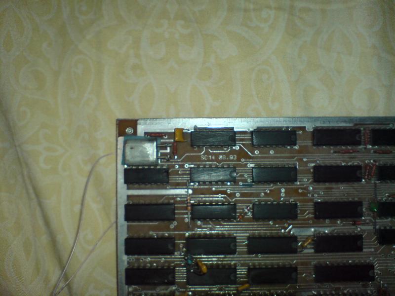

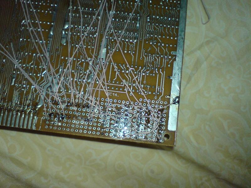

    По умолчанию YM2149F на Scorpion ZS256
    На моей плате(желтке) поставлена в свободное место микросхема YM2149F, которая проводами подключена к панельке, где должна стоять AY-3-8912. Все бы ничего, но я по неосторожности, "сопли" эти оборвал. Распечатал даташит по обоим микросхемам и смотрю, что подключение сделано по соответствующим сигналам. Как выяснилось оборвал я TEST1. Стал смотреть дальше и меня смутило, что не соединены сигналы c IOA0 по IOA7. Это так и должно быть ?
    P/S: где-то читал еще про доработку желтков при использовании YM2149F...где-то писали, что какую то дорожку надо перерезать, где то написано, что пару микросхем допаять, но так и не понял, что это даст в итоге... Если кто в курсе, поделитесь советом...

    Вроде, "дает" возможность слушать оцифровки на AY\YM и работу в программах с обращением по упрощенной дешифрации портов.

    В "типовых" схемах эти выводы не задействованы.

    дешифрация порта слишком полная, надо на А12 принудительно подать 1

    Делюсь. В моем компе сделано именно так.

    Что то не смог найти, где там вытравлен номер... А где можно взять оцифровку, что-б проверить, поет она у меня или нет ?

    Загружаете редактор INSTRUMENT, или DIGITAL STUDIO, загружаете любую мелодию с диска. По идее, без "доработки" музыка играть не должна.

    О котором идет речь в инструкции... там же сказано, что если номер такой-то, тогда просто дорожку перерезать, если другой, то еще и 5в. подать на 19 ногу AY.

    На верхней стороне платы недалеко от кварца и на нижней в районе AY
