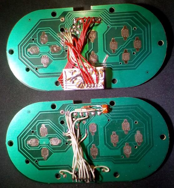

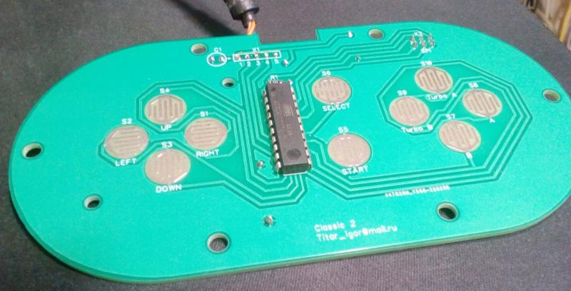

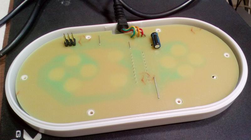

    Подниму старую тему...
    Решил окультурить свои старые родные джойстики от Dendy classic 2, которые давно умерли и были переделаны на МС К555ИР9, но такой колхоз меня не очень устраивал, хотя в принципе все работало и так, но у такой реализации были и недостатки. Поэтому за пару вечеров развел новую PCB и заказал изготовление в китае. Да, эта реализация джойстика сделана на МК Tiny2313, так что деталей минимум.
    Выкладываю фото того что было и стало. Если есть вопросы пишите сюда.
