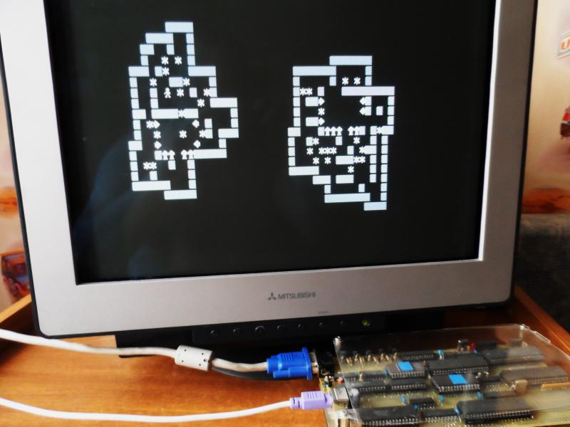

    Может кто нибудь помнит куда складывать сундуки?
