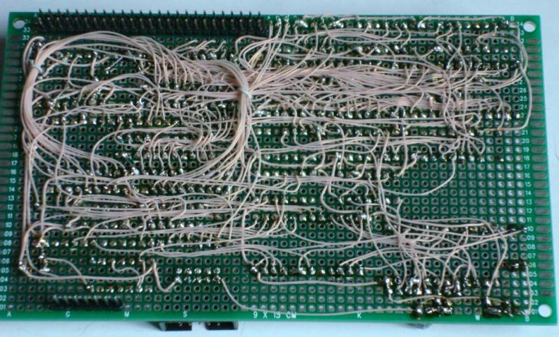

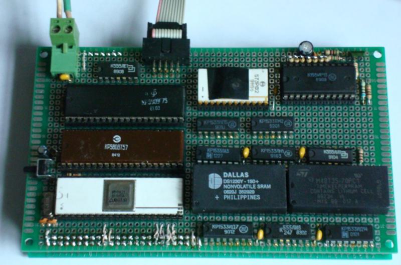

    Electricman, Добыл 600 метров МГТФ 0.03 и сразу зачесались руки. Спаял РК-шку на 85 проце. Заработала сразу и ничего не двоит, правда пока не распаял ВВ55 клавиатуры. Без нее курсор моргает неритмично.

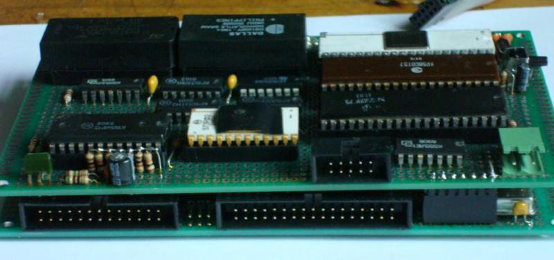

    Спаял в два этажа - наверху процессорная часть а внизу контроллер клавиатуры, контроллер флешки и контроллер FDD. Сделал ее с цветом и будет две DOS, причем обе начинаются с адреса Е000.

    Пока вот так. А возле 155ИР13 думаю воткнуть ВИ53, как раз влазит.

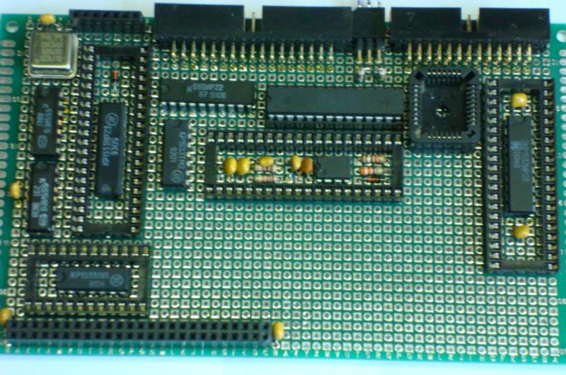

    Прикрутил контроллер клавиатуры от caro и интерфейс магнитофона. Все отлично работает.

    Интерфейс магнитофона спаял под ВВ55.
