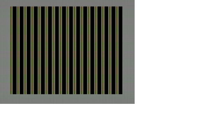

    Добрый день коллеги.
    Наконец дошли руки собрать Пентагон, любезно присланый КОЕ еще аж в июне месяце...
    Машинка завелась не сразу ( забегая вперед - скажучто она так до конца и не завелась ), ибо я сам себе насоздавал трудностей, но успешно их преодалел.
    Итак по порядку.
    На фотке номер один ( примечание автора - на цвета не обращаем внимание, было припаяно "абыпоказывало" )представлен скрин с картинкой, которую выводит машинка при полном наборе микросхем, за исключением ПЗУ. ТОесть по нашему - матрас.
    Но как вы видите матрас вовсе не такой, какой в теории должен быть.
    Соответственно при установке родного ПЗУ Пентагона - машина не статует.

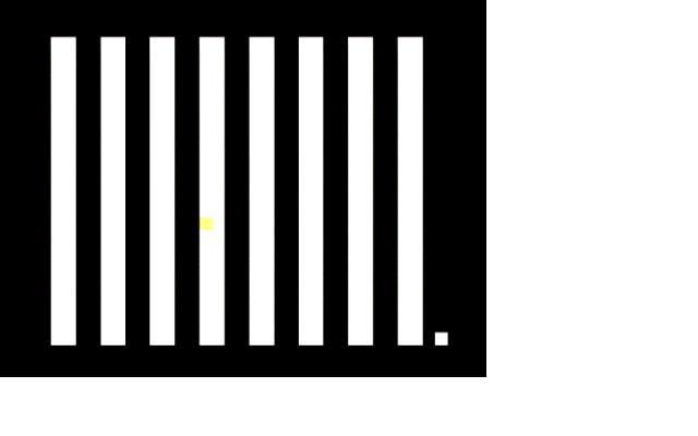

    А вот тут то и начиаются чудеса на виражах.
    Если установить Тест-ПЗУ от скорпиона ( картинка номер два )- то машинка прекрасно стартует, и даже пытается проходить какие то тесты,но, естественно, проходит их криво и глючно, ибо тест для Скорпа.

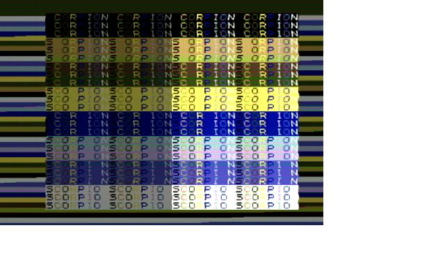

    В частности мы видим что при тесте ОЗУ, когда оно натыкается уже на более старшие банки, оно вываливается в тот МАТРАС который должен присутствовать на машинке при отсутствующем ПЗУ ( картинка номер три ).

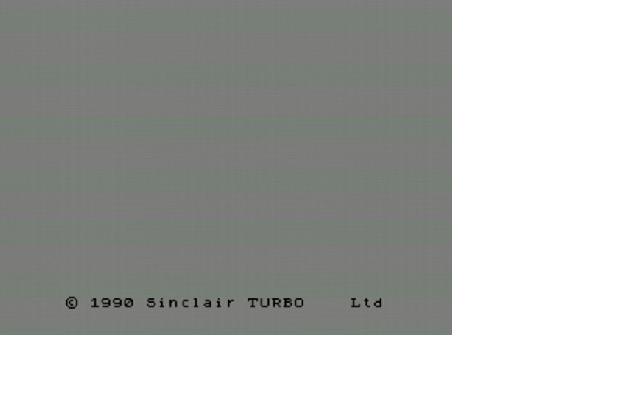

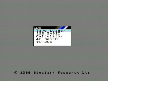

    Более того на картинках номер четыре и пять представлены варианты Васика128 и Васика48. Было вставлена моя ПЗУшка от моего старинного Ленинграда-1 , который был проапгрейжен до Ленинград-1 128+ БетаДиск. Тоесть видно что машинка полностью функциоальна.
    Я заходил в Васик128 - писал программки, запускал их, делал Save... Тоже самое с Васиком48. Я запускал калькулятор.
    Тырдос естественно вываливается с ошибкой. ибо пытается наладить связь с космосом, а ее нет..

    получается что проблема в работе диспетчера памяти, наверное какой то старший бит шины адреса сброшен в 0 постоянно.. проблема необязательно может быть в соплях, может в микрухе просто выход не работает или вход.. надо осцилографом смотреть шину адреса на прохождение сигналов

    Фотка №1 - такой же точно матрас стоит на Скорпионе, если в качестве ОЗУ используется не РУшки, а СИММ. Естественно, при наличии ПЗУ.
    На пенте, вроде, тоже стоит такая же СИММ?

    картинка матраса вообще от конкретного модуля симм зависит…КоЕ писал об этом в ветке про п1024сл…
    А вот нефига у мя на скорпе с симом был стандартный белосинечерный матрас.
    А на пенте - да симм 30 пин 1 мб.
    Добавлено через 10 минут
    Да черт с ним,как матрас выглядит...
    Главное чтоб работало.. ан нет.. не работает....
