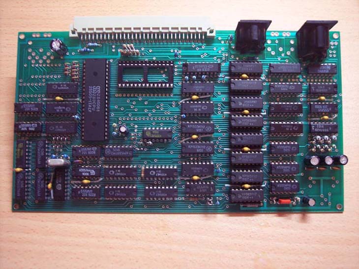

    Всем привет.
    Почти год назад я решил собрать старину "Ленинград-2".
    Итак, свершилось!
    После долгих попыток получить пустую плату, было решено создать ее "шаблон" и заказать в производство. Что и было сделано еще аж весной этого года
    Потом были семейные обстоятельства, и вот, наконец машина почти собрана.
    Несколько лет назад я уже имел дело с Ленином-2. Были подключен BDI, было и расширение до 128. Я не стал просто повторять схему 48к. Т.е. я ее повторил, но предусмотрел возможность ввода сигналов, предназначенных для расширения не только до 128, но и до 512к. Данные сигналы запланировалось вводить через свободные контакты системного разъема. При создании новой платы, не обошлось без конфузов. Плата создавалась из скана Ленинград-2, и были допущены 2 ошибки, которые устраняются двумя коротышами МГТФ-а. При создании платы так же не обратил внимание на нестандарную распиновку видеовыхода - теперь жалею.
    В схему так же добавлен один корпус логики для исправления сигнала WE, правильность которого необходима для успешного расширения до 128.
    Всего было заказано 2 платы с "зеленкой".
    Решил пока назвать это безобразие как "Ленинград-3".
    Выражаю благодарность:
    • Fan, за предоставленные сканы Ленинград-2.
    • Mikka_A, за советы при пуско-наладке и как единственному, заинтересовавшемуся этой штукой. Да и я считаю за неравноценный (в мою пользу) обмен второй платы. Миш, с нетерпением жду когда соберешь отправленную тебе плату Л-3.
    • ООО "Интеграция", за изготовление плат всего с одним залипом под маской
    • Ну, и конечно моей жене и сыну, за проявленное терпение во времена моего зависания за компьютером и паяльником.
    И, конечно, небольшой фотоотчет. Сегодня допаял узел ввода с магнитофона. Успешно и с первого раза загрузил игрушку. Играть не стал, точнее не смог, поскольку клавиатура еще не дождалась своего часа. LOAD "" набирал замыканием контактов на плате
    Ну вот. Пока вроде все. Следующие этапы: расширение до 128 и 512, схема будет на отдельной плате. На ней же думаю реализовать ZXBUS, NEMOBUS или какие там они сейчас стандартные.
    Исходники платы будут открыты. Если будут желающие, вышлю, если будет много желающих - выложу тут. Да, плата отрисована в SprintLayout 4.0. Фирма, в которой заказывал, берут прямо этот формат.
    Схема: Leningrad31SCH.rar (Исправлено 12.04.2008)
    Добавленные мной элементы - зеленые.
    Добавленные мной сигналы - красные.

    ты можешь кинуть схему Ленинграда-3?В частности интересует момент с сигналом WE.
    Activist Аватар для Иван
    05.11.2006
    Курган
    234
    Расширение до 512 готово в виде отдельной платки. Я ее собрал еще в 2003 году. Но пока ни куда не подключал. Эта схема из 17 выпуска Спектрофона.
    Расширение до 128 есть где-то тут на форуме. Взято из ZX-Форум или ZX-Ревю, не помню точно.
    В принципе, я планирую расширение либо на кросс-плате, где будут ZXbus, либо отдельным подключамым модулем. При этом если модуля нет - то машина работает как обычный 48к, вставил модуль - получил 128/512.
    Схему Л-3 выложил в первом посте.
    P.S.: Только что заметил, что не отобразил на схеме один элемент добавленного корпуса. Используется он для инвертирования одного из сигналов, уходящих на расширение до 512. В скором времени поправлю схему.
