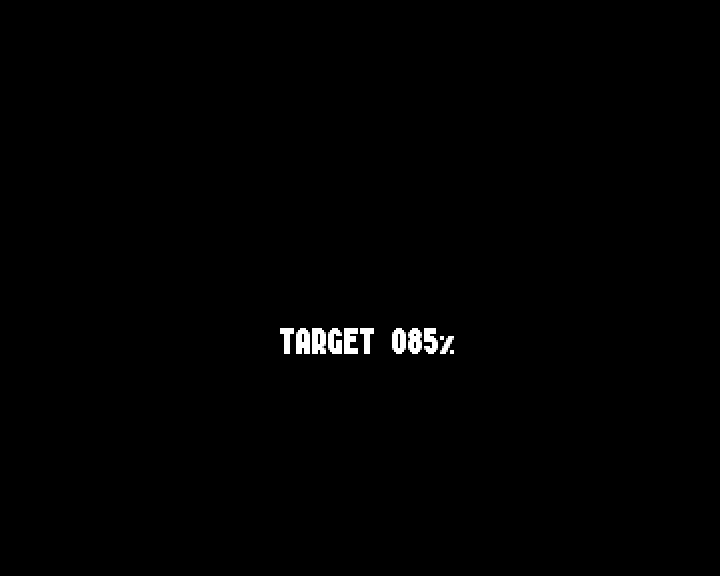

    Цитата Сообщение от Sergey Посмотреть сообщение
    SPG рабочий, хотя всю игру, конечно, не проходил.
    Здесь должна быть надпись "LEVEL 1"
    Верно! Глючокс. Вай-вай!

    Не работает инициализация для это переменной:
    ;main.c:801: static u8 str[]="LEVEL   ";
    нужен crt0.s

    Попробуй такой. SDK надо пересобрать.
    По-моему, нужно crt0 просто в .rel скомпилить и в SDK засунуть. Нет? Щас работу сделаю, - попробую.
    Blade, Твой crt решил проблему с надписью "LEVEL". Как я и предполагал, - нужно было просто твой crt0 скомпилить в rel и подставить вместо старого.
