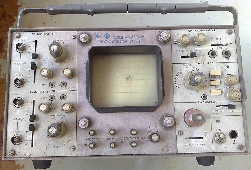

    Имеется сабж!
    100% рабочий.(утараканил с института при его выкидывании)
    Подойдёт ли он для иследований в сфере ZX?
    Или имеет смысл вдуть этот и взять более другой и поменьше?
    И подскажите мне как этим делом пользоватся...
    Куда проводки втыкать и какие переключатели куда крутить?
    Вы наверно поняли что я полный П*****?

    Универсальный осциллограф С1-69
    Главная >> Радиоизмерительные приборы (552) >> Осциллографы >> Универсальные осциллографы (31)
    Предназначен для исследования одного или одновременно двух синхронных сигналов с амплитудой 4 мВ - 200 В (с выносным делителем до 500 В) и длительностью 0,8 мкс - 50 с. Прибор позволяет сравнивать и изменять формы двух сигналов, подавлять с помощью дифференциального усилителя помехи, подключать один из усилителей вертикального отклонения к Х-пластинам другой отклоняющей системы. Применяется при наладке и ремонте радиоэлектронной аппаратуры, отработке схем, а с соответствующими датчиками - для исследования физических явлений.

    kndbbs AKA KND, исследовать рядовой спек (без турбы) вполне сойдет... с турбой будет затруднительно.
    Насколько я понял мне нужен более другой?
    Какой например?

    Цитата Сообщение от kndbbs AKA KND Посмотреть сообщение
    придётся тады этот на км ки разбирать
    Ну, почему же сразу разбирать? Я думаю, можно продать его спектрумистам из Петербурга - для ремонта лучше хоть какой-нибудь, чем никакого.
    Какой например?
    Поменьше и поновее. Главный параметр, на который следует обратить внимание - полоса пропускания, чем больше, тем лучше. Желательно до 15 МГц.

    У меня вот такое предложение по теме осциллографа. Создать на форуме отдел осциллограм по разным моделям Спектрумов - Ленинград, Профи, Пентагон-128, Пентагон v 2.2. И выкладывать картинки осциллограм с выводов с проца, ОЗУ, ПЗУ и других микросхем. Может у кого есть цифровой осциллограф, мог бы взяться за такое полезное дело.

    Z80A, угу, сам на него смотрел, правда не в Мастерките, а на народ.ру сайт был... Правда ценник у них дурной - по комплектухе куда интереснее получается. Но не малова-та ли для спека частота - 200КГц?
    Маловата - не то слово! Хотя, на безрыбье и рак рыба...
