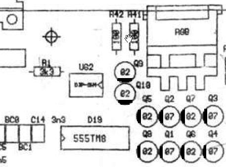

    Цитата Сообщение от Sayman
    обрати внимание на элемент D62 (ТМ8). рядом с ней расположены резисторы, кандюк, диоды и прочее. у меня на 4.02 должны стоять два резистора, потом транзистор неизвестный (он вырезан просто), потом снова резистор. диодов не придусмотрено у меня. потом, перемычка СВ4...у меня иные положения несколько
    у меня на плате 4.02 всё расположено вот так:

    Guru Аватар для Sayman
    16.02.2006
    3,280
    91
    54 сообщений
    Black_Cat
    всё верно. но отличия от 4.00 есть самые не большие..
    ктонить знает какое напряжение должно быть на выходах ргб у профика??
    купил щас мультиметр..буду мерить))
    ещё. по версии скубиду. для показа на телике или на тюнере нужна нагружка....он делал через резюк на 75ом..мож и мне попробовать?!
