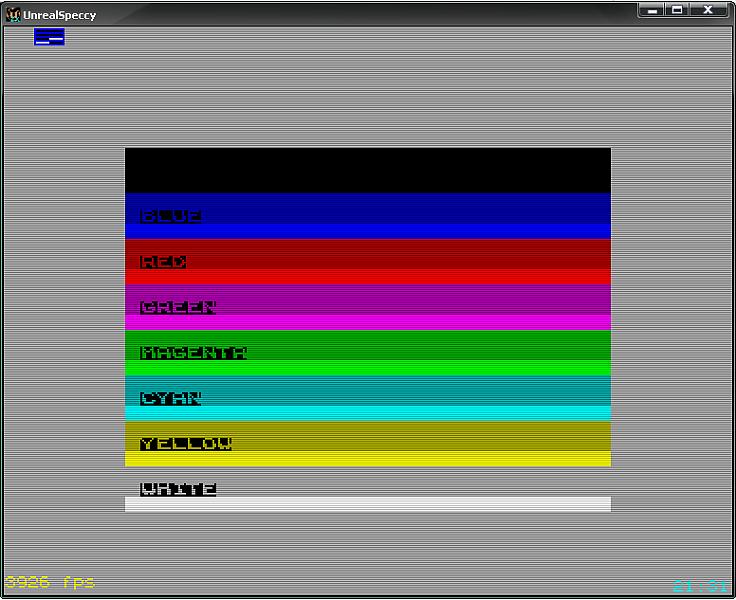

    Вроде ничего так, только с цветами косяк вышел))
    Activist Аватар для aniSKY
    07.12.2006
    Минск
    220
    в скринтесте на горизонтальных цветных полосках надписи ГРИН и МАГЕНТА как бы местами попутаны - опячатка наверно )

    а... нуда.... исправлю....
    но я всётаки просил всётаки больше предложений и общих оценок....
    пысы - исправил.... версию с исправлеными арфаграфичискими ашыпками и ачипятками найдете в посте под номером "первый"
