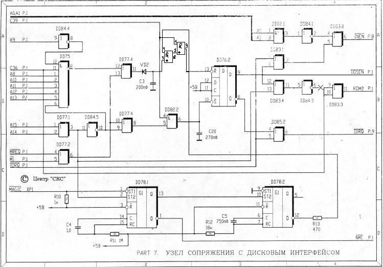

    В схеме для переделки пентагона под глюк, указанно каких-то 2 непонятных компонента. Я их обвел. Подскажите пожалуйста то что я обвел что это такое?

    Видимо дополнительные элементы. ЛИ1 вроде.
    пришли мне всю схему...и описание доработок..
  6. #26
    Veteran Аватар для John North
    22.09.2006
    Ижевск
    1,706
    А еще лучше тут прямо выложить.
    Ибо всем интересно глянуть.

    Доработка контролера дисковода сигнала Reset для подстановки 0 банка ПЗУ ..

    Кажись правильно нарисовал
    Сброс в "Gluk Reset Service"

    а DD82 3н. должна идти на DD94 1н. ? или это опечатка? Если не опечатка что делать с DD84, ноги перерезать?
