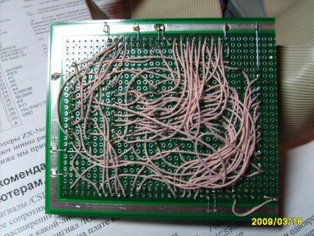

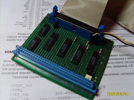

    Собрал сегодня контроллер Nemo IDE... Подскажите плз куда подключать IORQCE? Из описания Nemo IDE от Nedopc не въехал...
    ZXM-Phoenix 1024 + VGA&PAL
    Байт 128К + TR-DOS + AY + TURBO; Балтик 48К; Sharp MZ-800
  5. #15
    Master Аватар для Zloy
    09.06.2007
    Минск
    756
    Отбой! Разобрался... и оно заработало Правда только пока попробовал с CD-ROM. Для истории выкладываю фотки...

    Zloy, ну расскажи, так сказать, из первых уст - кaк оно работает. только плз с самого старта компа
  7. #16
  8. #17
    09.06.2007
    Минск
    756
    Да я еще и сам не разобрался... Пока попробовал WDC. Причем старый сидюк 8x он обнаружил и я полистал компакты... образы TRD пока даже не трогал т.к. этот сидюк не читает rw-диски. Второй сидюк (Cd-rw) он не обнаружил... Короче сейчас буду читать инфу по WDC.
