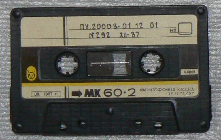

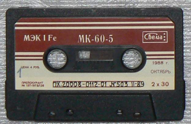

    Вот еще две кассеты были посылки. Судя по номерам, они заводские.
    Похоже надо импортную деку покупать для оцифровки(еще свои Апогеевксие надо оцифровать). Нашими мафонами не буду даже пытаться - только попорчу
    P.S. Блин, так помаленьку заодно и музей кассет будет. Я например МК60-2 в первый раз вижу.
