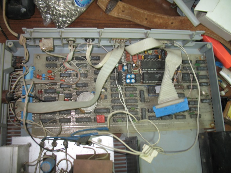

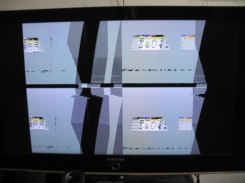

    Добрый день, будьте любезны - подскажите по подключению. В телевизоре есть все разъемы. Пробовал подключать сначала через композитный - напрямую не хочет синхронизироваться (изображение мельтешит). Собрал схему с транзистором - стало получше (подбором конденсатора получаются разные варианты)

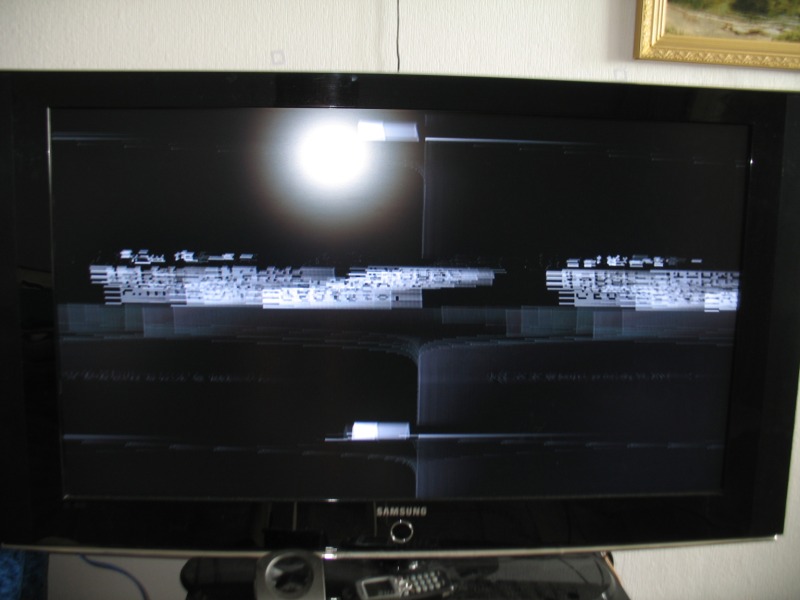

    В телеке два скарта - пробовал подключить через него (по схеме с транзисторами) - синхронизация ещё хуже, но в одном из скартов изображение цветное.
    Подскажите - что ещё попробовать? Где эта микросхема D21, с который надо взять синхросигнал?
    Фото:
    Вид платы:
    http://www.23hq.com/Demige/photo/6808377/original
    Синхросигнал (микросхема по центру четвертая нога в правом ряду)

    Композитный:
    http://www.23hq.com/Demige/photo/6808380/original
    Скарт:
    http://www.23hq.com/Demige/photo/6808379/original

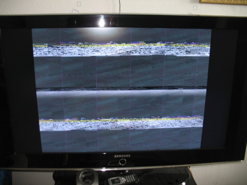

    Заменил кварц. Изображение стало лучше. Кадры теперь не бегают, Картинка почти статична.
    http://www.23hq.com/Demige/photo/6808845/original

    Пробовал инвертировать сигнал, подавая землю на 2,4,10,12 D71 - картинка вообще чёрная.
    Помогите. Хотя бы что копать - выход спектрума или адаптер скарт?
    Осциллографа нету

    Подключал раньше, к "аналоговым" телевизорам с ЭЛТ, почти по этой схеме (без обвеса - напрямую к телевизору). Сигналы берутся с разьемы на "короткой" стороне платы. Иногда выходит из строя буфер на МС dd72 (именно 155ла12\ла3) или один из элементов МС.
    Кварц в спектруме, лучше использовать именно на 14 МГц (желательно "наш"). Еще попробуйте, "принудительно" перевести телевизор в режим видео.
    А, почему 4 нога? Правильно называть (по альбому, плате и правилам ЕСКД), синхросигнал, это выход 11 ноги МС dd72!
    В свое время, подавал синхросигнал на 16 контакт скарта (вместо +5В), а с него, через конденсатор-электролит (также пробовал вместо кондера резистор) на ~47Мкф на 20 контакт.. К тому же на "современных" телевизорах разьем скарт может отличаться от "канонического" варианта (более "требователен" к качеству сигналов).

    А к другому телевизору пробовал подключать ?
    Master
    21.01.2011
    г.Кстово
    703

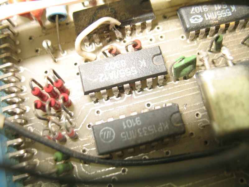

    У другого телека только композит - синхронизации также не наблюдается. Микросхема D72 стоит 555ЛА12, D71 - КР1533ЛП5. Да, конечно же с 11 ноги. Кварц заменил на такой же 14000 КГЦ, как и стоял.
    Сейчас попробую заменить микросхему.
    Замена микросхемы на 555ЛА3 ничего не дала...

    К последнему телевизору на элт, подрубал такой же, ка у вас пентагон, по скарту, подавая синхросигнал на 16 контакт скарта (вместо +5В для "переключения" режима TV\Video), а с него, через резистор ~100 Ом-10 КОм (номинал подбирал экспериментально) на 20 контакт..

    Если менять на ла3, то только на серию 155 (для ла12, вроде, серия не столь критична, у меня стояла даже 1533). Скорее всего придется собирать буфер на транзисторах, т.к. телевизор "не понимает" видеосигнал с пентагона (ибо, он "не совсем" стандартен).

    Заменил до кучи и D71. Не помогло. Протер спиртом и поглядел на сопли. Вроде всё нормально. Поменял провода на экранированные - без толку... Короче без осциллографа походу дальше делать нечего.
