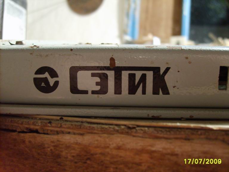

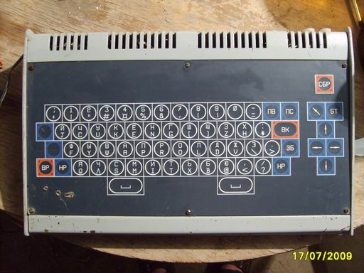

    Недавно достался мне клон специалиста под названием "СЭТИК". Никто не слышал о таком? И всё бы хорошо, но отдали мне его немного потрёпаным... Прежний владелец говорит,что он когда-то работал,лет эдак 10-15 тому назад.. С тех пор он пролежал гда то там в сарае,но после вскрытия обнаружилось что в нем немного покопались.. Чё там делали - неизвестно. Сама печатка не пострадала, оторваны некоторые провода от клавы, оторван преобразователь напряжения 5 - 12 В. И так висит кучка проводов неизвестного напправления.. Нужна схема этого клона. Поиск в инете ничего не дал. Если кто сталкивался с этим клоном,пожалуйста помогите..
    Фоты платы и самого компа прилагаются..))

    Я рад, что нашелся еще один клон Специалиста! Судя по печатке, схема "обычная", т. е. оригинальная схема от автора Специалиста Волкова. Отличия:
    1. Заменены РУ3 на РУ6. Цоколевка одинаковая, кроме выводов 1 (-5 В) и 8 (+12 В), которые в РУ6 не используются (однополярное питание).
    2. Разведены 6 РФ2/5. Выводы 9, 10, 11, 12, 7, 6 К155ИД4 DD51 (нумерация по схеме Волкова) на выводы 20 ПЗУшек.
    Можно посмотреть схему для сравнения на моем сайте:
    http://www.newretropc.ru/Spetsialist/Spetsialist.pdf
    Если прошивка в впаяной РФ5 живая, то должен запустится. Но есть одно но:
    питание на процессор К580ВМ80 должно идти трехполярное - +5 В,-5 В и +12 В. Если нет хотя бы одного,то сгорит процессор. В вышеупомянутой схеме есть разпиновка питания для процессора. Да и операционник, наверное с двухполярным питанием.
    Если не заведется, то рекомендую перепрошить РФ5 тестом для Специалиста М. Описание и прошивка - на моем сайте. Прошивка - Специалист/Клоны Специалиста/Специалист М. Прошивка теста. Описание - в подшивке журнала "Моделист-конструктор" там же. Ссылка - http://www.newretropc.ru/index.html

    Занялся восстановлением Сэтика. В общем запустить удалось. Только как то работает он не правильно.. При включении питания на мониторе выводится " *ПРОГРАММА?" При нажатии на кнопку "ST" появляется мигающия курсор. И всё... После этого если нажимать на любую кнопку курсор исчезает и комп виснет. Помогает только повторное нажатие на ST.. А иногда и только Ресет.. Появились некоторые вопросы. А именно по подключению 20 ног ПЗУ к ИД4.. И по прошивке. Че это за прошивка такая в этом ПЗУ 2 КБ.. Все прошивки что я находил весят минимум 4 кб, а тут 2.. Может прошивка какая то не стандартная.. Завтра на работе солью эту прошивку и выложу, мож кто подскажет.. В общем хочу прошить стандартную 4 кб прошивку в 2 ПЗУ РФ 2.. От сюда вопрос.. Какой банк ПЗУ к каким ногам ИД4 должен подключаться..
    Это не совсем стыкуется, так как здесь это ПЗУ подключено к 7 ноге ИД4, а не к 9..
