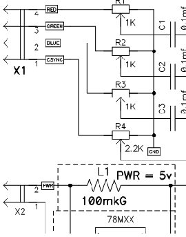

    Наверняка это все обсуждалось, но все же, какие варианты подключения спека к телевизору (или монитору) существуют? Конкретней меня интерисует подключение Sintez 2, у которого такой круглый с несколькими штырьками разъем (не знаю как называется). Какой переходник можно использовать для преобразования в Pal, Secam или какой другой стандарт, чтобы можно было втыкать в ТВ-гнездо. Другой вариант – перепайка в SCART, это сложно? Могу проводки перепаять, но не более того, т.к. руки растут низко. И какие там частоты (кадровые, вертикальные) должны поддерживаться приемником?

    http://nedopc.com/PALCODER/palcoder.php

    Спасибо, посмотрел. Только я не понял, что там за разъем на входе или там провода прикручивать/припаивать надо? А что делать со звуком? И в моем разъеме штырьков 8 наверное, какие-то не используются?

    Там есть инструкция как для даунов. Я даже сам понял, хотя не бум бум.
    На память там подключаешь припаивая к ногам, либо специальным разъемом делаешь, (CHRV его в комплект дает с инструкцией):
    см. по контактам сверху вниз и сравни со схемой монтажки. Все на том сайте есть под фоткой.
    красный,
    зеленый,
    синий,
    синхра,
    +5 V,
    земля,
    (соеденяешь, согласно схеме и инструкции к плате.)
    Звук это отдельная тема, если у тебя AY то распаиваешь, левый, правый, земля. Че там думать, то ? а если нет AY, то на динамик биппер двумя проводками как на IBM.
    Твоя схема просится тут:
    http://zx.pk.ru/showthread.php?t=7998&highlight=Sintez
    И ваабще поиграй поиском, должно помочь !
    А если я на телек звук хочу? По тому же кабелю? Не хочу, чтобы все в проводах было.
    А как вариант со SCART?

    Можно и по скарту, такая тема тут в железе обсуждалась совсем недавно поклич поиском по слову Scart в теме железо (справа искать в этом разделе)

    Если в телеке полный Scart (с RGB) то имхо лучше подключиться через него.
    В этой ветке все расписано:
    http://zx.pk.ru/showthread.php?t=2588&highlight=RGB

    Присматриваюсь к телевизору Philips 15PFL4122/10. В описании написано:
    1 внешний разъем Scart: Вход/выход CVBS, RGB.

    Соответствуют ли эти характеристики необходимым условиям?
    Напишите, пожалуйста, у кого получилось подрубиться по Scart'у к LCD и укажите модель TV. Конкретно этот телевизор меня привлекает наличием VGA, и я смогу также использовать его как второй монитор к PC. Само телевидение мне не впилось.

    А какая строка подходит, неужели 576i 50Гц? А строчные частоты тут ведь не указаны, из-за этого могут быть проблемы?
