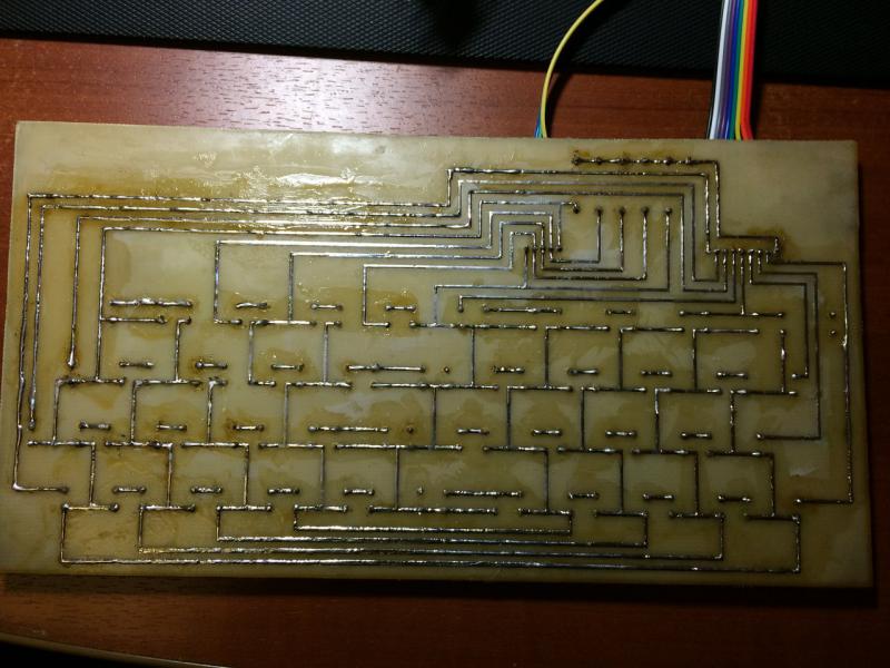

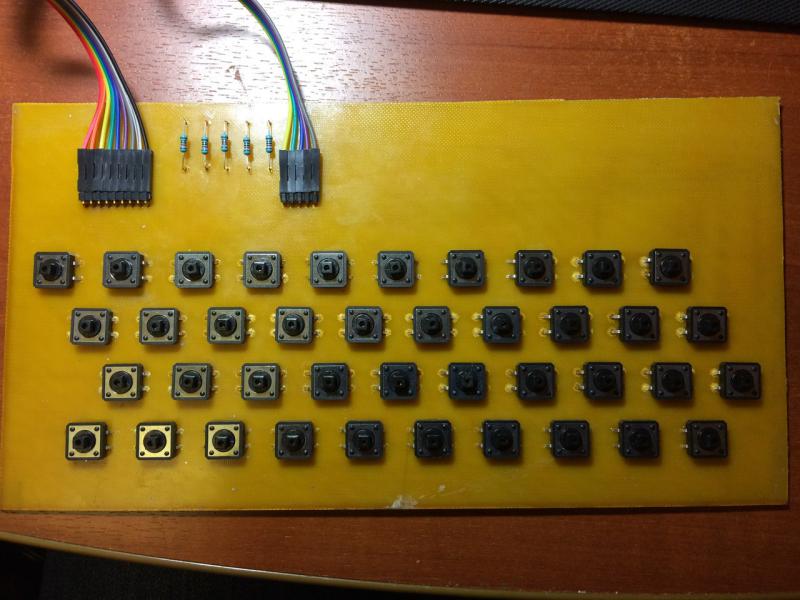

    Друзья, добрый день!
    Не секрет, что многие спектрумисты оставляют свои творения не то, чтобы без корпуса, а подчас - без клавиатуры. Хорошо, если берется PS/2 клавиатура, которая подключается через преобразователь.
    Недавно я озадачился сборкой Ленинграда. Когда он задышал - встал вопрос клавиатуры. Захотелось чего-то более-менее аутентичного и простого. Потому, за несколько дней скреативил 40-кнопочную клавиатурку.
    Расположение клавиш подобно оригинальному 48к Спектруму.
    Печатка в Layout'е:
    48k keyboard.rar
    Первую версию я изготовил и протестировал.
    Версия 1.1. Для большей надежности и удобства - увеличены контактные площадки вокруг отверстий под кнопки. Добавлены обозначения пинов разъемов.
    Касательно разъемов - обычно на фотографиях я видел, что тупо припаивают провода в разных точках платы, которые потом тащатся к компу. Я люблю, чтобы было минимальное количество торчащих в разные стороны проводов. Поэтому всё выведено в виде 2 разъемов.
    Разъем на 9 пинов
    Слева-направо, если смотреть с лицевой стороны (со стороны кнопок):
    1) 5В
    2) A8
    3) A9
    4) A10
    5) A11
    6) A12
    7) A13
    8) A14
    9) A15
    Разъем на 5 пинов
    1) KL0
    2) KL1
    3) KL2
    4) KL3
    5) KL4
    Опционно заложена подтяжка к 5В линии KL 5-ю резисторами на 10К. Если подтяжка не используется, то на пин 5В можно ничего не подавать.
    В принципе, работы немного и она с лихвой окупается теплым ламповым пощелкиванием кнопок
    Далее буду думать по поводу колпачков на кнопки.
    Надеюсь, данная схема окажется еще кому-нибудь полезной. Буду рад любым замечания и предложениям.
    Кстати, может кто-то продаст наклейки для клавиатуры?
